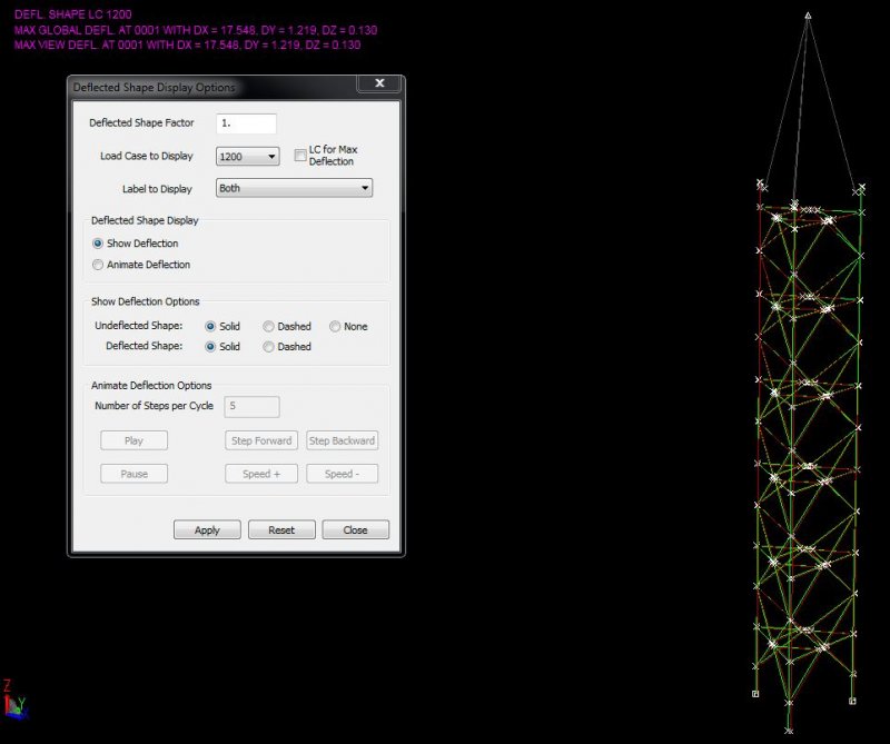

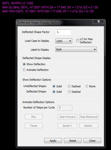

    Thanks bác đã chỉ, tolerances cho phép quy định là +/-3mm đối với chiều dài ống thì giá trị chuyển vị tại nút 0001 theo kết quả là 17.548cm thì bài toán bị fail phải k vì giá trị chuyển vị quá lớn
  5. adata
    490
    Bạn phải xem kết quả chuyển vị đúng hướng càn tìm (x, y hay z). Như bạn nói ở trên thì thanh không được dài quá 3mm? Mình không nghĩ là kết cấu của bạn có thể chuyển vị tới 17cm theo dọc phương ống đâu

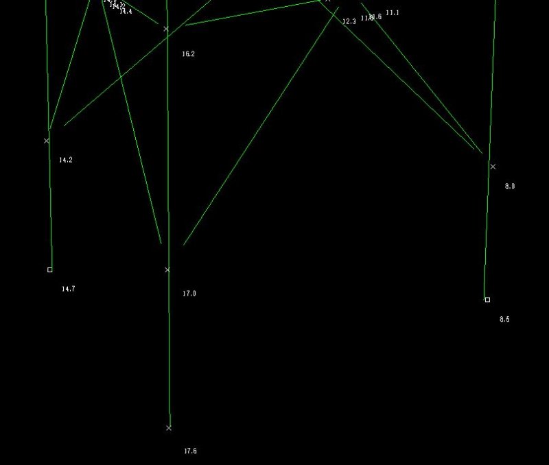

    Nghĩa là sau khi chế tạo khi kiểm tra trên 1 khoảng chiều dài theo quy định độ lệch của ống không quá 3mm đó bác, tại member có chuyển vị nút cao nhất là 17.6cm thì đầu kia là 17.0 thì có phải là ống sai lệch 0.6cm hả bác(theo ảnh đính kèm)
    Mình có thể kiểm tra độ võng của từng member riêng biệt không bác?

    Ống lệch không quá 3mm/1m dài à?. Nếu điều kiện là như vậy thì bạn xem chuyển vị ở 2 nút cách nhau mỗi 1m xem sao.
    Cách xác định chuyển vị tương đối giữa các nút của member như bạn nêu là đúng rồi

    Ống lệch 3mm/khoảng 4m dài bác ah, nếu như kết quả chuyển vị ra vậy thì là quá lớn, hệ không ổn định, bác có thể chỉ em vài nguyên nhân để tìm lỗi được không? thực tế thì kết cấu dạng này là rất ổn định
  9. adata
    490
    Mình thấy def theo phương đứng là dz=0.13cm mà. Rất nhỏ. Còn phương ngang dx lớn vì bạn đặt điểm hook point không thẳng hàng với cog
  10. adata
    490
    Ông bạn phải make sure là kiểm tra hướng chuyển vị đúng. Và điều kiện đề ra giới hạn 3mm là theo phương nào. Nếu giới hạn 3mm/m dài theo phương đứng thì kết cấu của bạn thỏa mãn rồi còn gì.

    Em đã kiểm tra lai dx lớn là do điểm hook lệch so với C.O.G, giờ fix lại thì thỏa mã rồi, thks bác nha

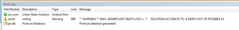

    Ah mà bác ơi tiện cho e hỏi thêm 1 câu nữa, bác xem dùm cái warning trong ảnh nó bị lỗi j vậy? E thấy trong tutorial nó cũng bị warning như vậy mà vẫn không kể
  14. adata
    490
    Do hệ của bạn kém ổn định, có thể do có member nào đó quá mảnh hoặc không nối vào joints, điều kiện biên chưa chuẩn, Hook point chưa thẳng đứng với COG.
