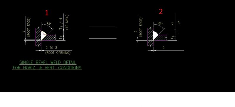

    AE làm việc nhiều về mối hàn cho hỏi phải hàn mở rộng thế nào để mối hàn thứ 2 (bên phải ) tương đương với mối hàn thứ 1?
    trong đó
    Hình 1: là hình từ bản vẽ thiết kế
    Hình 2: là hình mà đơn vị thi công muốn thay đổi.
    Mối hàn thứ 2 khác mối hàn 1 ở: Root onpening đổi từ 2mm sang 0 mm; Root face đổi từ 2mm thành 5mm. Tuy nhiên mối hàn thứ 2 sẽ chỉnh lại phần hàn mở rộng sao cho tương đương mối 1

    Cả 2 đều là mối hàn single bevel (full penetration -> cường độ tính toán lấy bằng thép cơ bản). Do đó vấn đề là bạn cần xem xét mối hàn thứ 2 có phù hợp với standard, specification của dự án ko.
