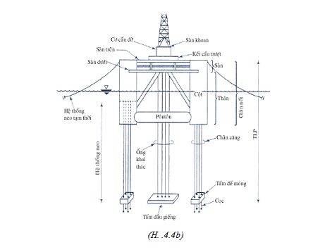

    Kết cấu tổng thể của TLP điển hình, bao gồm:
    - Sàn chịu lực (Deck)
    - Các mô đun thượng tầng
    - Thân nổi (kết cấu nổi - Hull)
    - Hệ thống chân căng (Tendons)
    - Hệ thống ống đứng (Risers)
    - Hệ thống dây neo xiên tạm thời
    - Hệ thống bệ móng (Foundation Templates)
    - Cọc liên kết bệ móng với đáy biển(hoặc đế móng kiểu trọng lực)
