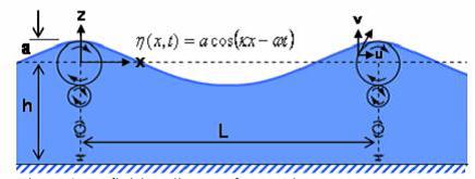

    - Lý thuyết sóng tuyến tính Airy (sóng bậc 1)
    Sóng Airy là sóng tuyến tính, cao độ bền mặt của sóng có biên độ tại thời điểm bất kỳ tại vị trí nằm ngang theo phương X theo phương di chuyển của sóng, ký hiệu là h(t,x)
    h(t,x) = acos(k.x-wt) (CT 2.1‑1)
    Trong đó:k=2.π/L : là số sóng ; L : Chiều dài sóng ; ω=2.π/T : tần số góc ; T : Chu kỳ sóng. Vận tốc sóng theo phương dọc và phương ngang tại vị trí bất kỳ so với mặt nước lặng.
    Hình 1: Mô hình lý thuyết sóng Airy
