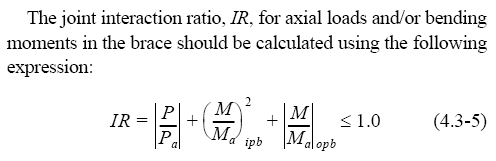

    1.Joint Unity Check (UC)
    Giá trị này phải thỏa mãn đối với tất cả các nút trong modeling. Công thức kiểm tra tham khảo ở hình dưới đây:

    Bác hoangtu đã trích dẫn từ nguồn hẳn bác là người biết rõ hơn ai hết bác lấy nó từ đâu :D Để giải thích cặn kẽ vấn đề này thì dài dòng văn tự lắm, mang tính lý thuyết nhiều. Ở góc độ thực hành của kỹ sư thì em có ý kiến thế này: Bác hoangtu không nên lấy râu ông nọ chắp cằm bà kia.
    Cụ thể, khi áp dung tiêu chuẩn thì bác nên áp dụng một tiêu chuẩn và trong cùng một phiên bản. Ở đây bác chơi API RP2A WSD nhưng bác múc luôn cả phiên bản cũ và mới vào áp dụng và rất không may mắn cho bác là trong trường hợp này thì vấn đề bác nhắc đến lại khác nhau trong 2 phiên bản. Nếu em không nhầm thì mục 1 thì bác chơi phiên bản mới, mục 2 bác chơi phiên bản cũ của API.

    Không biết là bác hoangtu đã hiểu hay chưa hiểu vấn đề vậy? Cách nêu vấn đề của bác giống nghệ thuật dùng "câu hỏi tu từ" trong văn học quá :D
    Thực ra thì vấn đề có gì là ghê gớm đâu. Cái mà bác hoangtu gọi là UC thì nó là kiểm tra điều kiện bền của nút, khỏi phải bàn thêm. Cái mà bác hoangtu gọi là SUC thực ra ở đây là API Joint Strength 50% Check, ý nghĩa của cái này là nhằm ngăn ngừa việc thằng em được sếp cưng lấn lướt thằng anh, tức là đã là ống chủ thì phải chắc khỏe hơn ống nhánh dù cho UC<1. Ở API RP2A WSD 21ed và các phiên bản cũ hơn hoặc là trong phiên bản LRFD thì quan điểm và cách tính SUC nó khác, từ phiên bản WSD 21 SUP2 trở đi quan điểm có thay đổi và cách tính nó khác.
