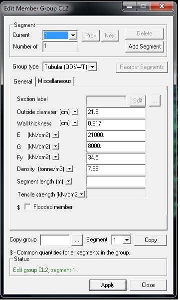

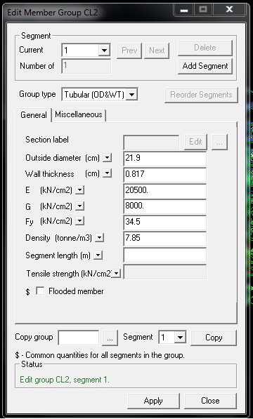

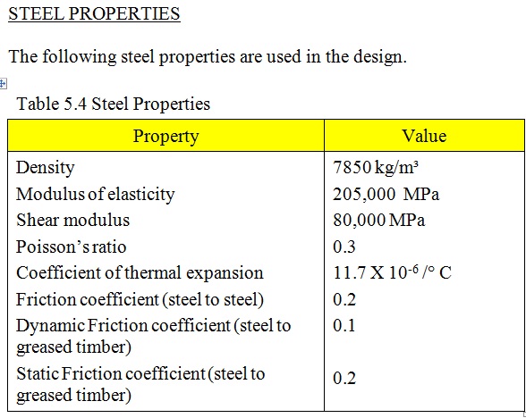

    AE mới làm quen với sacs có thể cần biết các thông số về vật liệu nhập như thế nào cho đúng, hình ảnh dưới đây sẽ minh họa cho ae biết một số thông tin về vật liệu theo tiêu chuẩn Euro thường được sử dụng khi thiết kế. các thông số về:
    Modulus of elasticity: E
    Shear modulus: G
    Density: gama
    Hình 1: Thông số đầu vào
    Hình 2: Nhập thông số đầu vào trong Sacs
