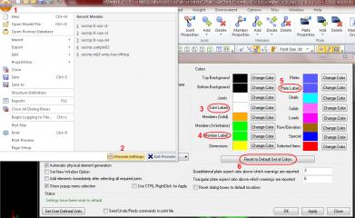

    Trong quá trình sử dụng sacs với mục đích làm báo cáo (report), làm hình ảnh tham chiếu, hay cũng có thể làm cho màu hiển thị thân thiện với người sử dụng.... người dùng thường đổi mầu hiện thị trên màn hình của sacs khác với mặc định đen trắng của nó.
    Dưới đây là một số thao tác trong sacs giúp bạn đọc đổi màu chữ trong khung nhìn sacs.
    Hình 1: trình tự thao tác
    Trong đó:
    1. Chọn biểu tượng "SACS"
    2. Chọn biểu tượng "Precede Settings"
    3. Chọn biểu tượng "Change Color" ở vị trí Joint labels để đồi mầu chữ ký hiệu các hiện thị liên quan tới joint trong khung nhìn
    4. Chọn biểu tượng "Change Color" ở vị trí Number labels để đồi mầu chữ ký hiệu các hiện thị liên quan tới Member trong khung nhìn
    5. Chọn biểu tượng "Change Color" ở vị trí Plate labels để đồi mầu chữ ký hiệu các hiện thị liên quan tới Plate trong khung nhìn
    6. Nếu thao tác không đúng với sở thích, bạn tích vào biểu tượng "Reset to Default Set to Color" để chuyển về dạng mặc định và thao tác lại từ đầu tới khỉ thỏa mãn nguyện vọng thì chọn "Ok" để kết thúc
