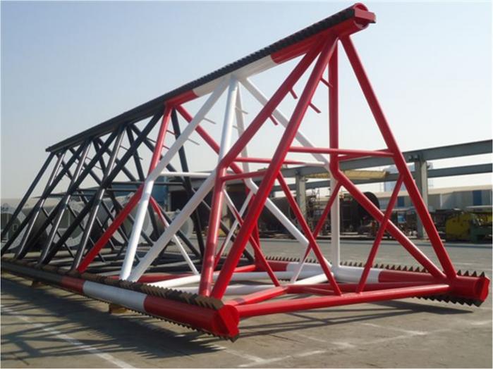

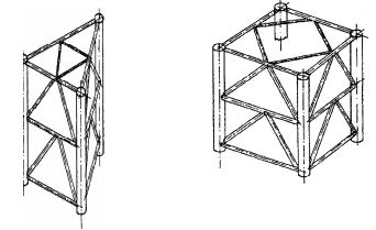

    Sơ bộ về Jackup unit có hai kiểu cơ bản:
    1.The Independent-Leg Type Jackup
    2.The Mat Type Jackup
    Về chân giàn tự nâng (leg) cũng có 2 kiểu cơ bản:
    1.Cylindrical legs:chân kiểu trụ rỗng
    2.Trussed legs:chân dạng khung không gian được cấu thành từ các thanh chủ (chord), thanh ngang (horizontal) và thanh chéo (diagonal)
    Tài liệu về giàn tự nâng (jackup) thì có khá nhiều trên mạng bạn có thể tự tìm được. Tiêu chuẩn thiết kế hiện nay có hai bộ hay sử dụng của ABS và DNV.
    Tham khảo thêm từ các topic của diễn đàn với từ khóa "Jackup" nhé.
