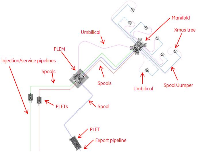

    Tất cả các giếng qua X trees và spool nối về PLEM. Từ PLEM lại phân phối qua nhiều đường, mỗi đường có một PLET được nối với PLEM qua một Jumper spool.
    Vì vậy PLEM bạn sẽ thấy có nhiều flow lines ra vào còn PLET chỉ có 1 đường vào và 1 đường ra.
    Tham khảo thêm định nghĩa và flow chart trong ảnh đính kèm.
