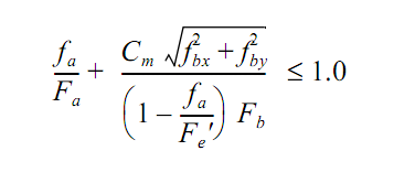

    em đang làm đồ án nhưng có chỗ này hem hiểu!
    bác nào biết Fe' trong công thức đính kèm là gì không ạ?
    bác nào hiều API kỹ giải thích giúp em với(phần kiểm tra thanh)
    em cám ơn!

    cả việc tính fbx và fby như nào các bác giúp em!

    Đây là công thức dùng để kiểm tra phần tử chịu nén uốn đồng thời,
    Trong đó:
    f[SUB]a[/SUB] : Ứng suất nén dọc trục tính toán, N/m[SUP]2[/SUP]
    F[SUB]a[/SUB] : Ứng suất nén dọc trục cho phép, N/m[SUP]2[/SUP]
    F[SUB]b [/SUB]: Ứng suất uốn cho phép, N/m[SUP]2[/SUP]
    f[SUB]bx[/SUB], f[SUB]by [/SUB]: Ứng suất nén do uốn riêng rẽ theo các trục x và y, N/m[SUP]2
    [/SUP]
    Fe'=(12*PI()^2*200000)/(23*((kl/r)^2))
    [SUP]Với k=2.1
    r=A/I (A: area section member, I: Inertia)[/SUP][SUP]
    l: Length of member
    [/SUP]
