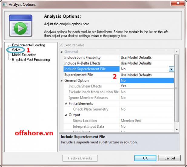

  10. hoangtu
    Mục include superelement trong phan option chọn "No" là nó sẽ chạy.
    Chi tiết ở hình:
