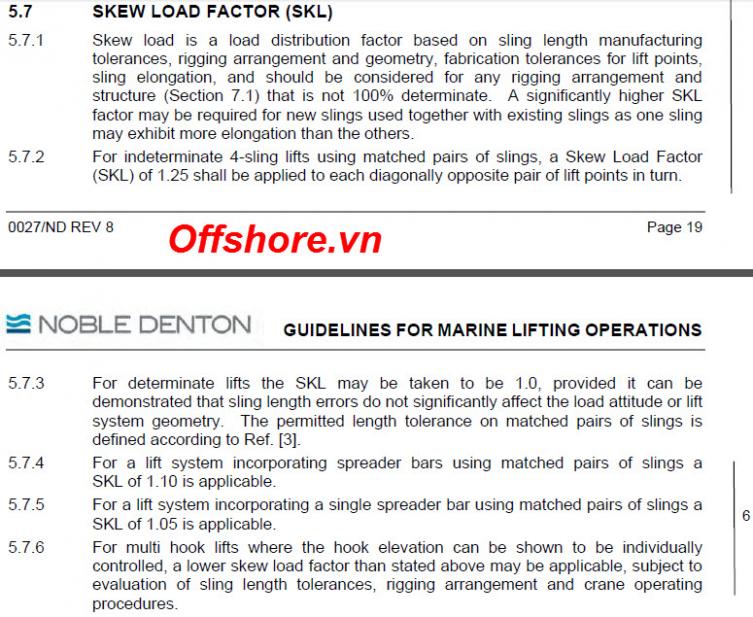

    Skew load factor là hệ số kể đến sự mất làm việc tức thời của một hay một cặp sling trong bài toán lifting. cách model sử dụng skew load factor như sau
    - With Skew load distribution: model two joint in hook. One joint is fixed “111111” and the other is flexible joint. The flexible hook will set freely vertical translation and in Sacs model the joint fixity will simulated “110111”( figure ). The skew load distribution of 60% in one diagonal slings and 40% in the other pair and vice versa will be considered in calculation of sling load a skew load distribution.
    691
    Skew load factor trong Noble Denton người ta nói thế này bác ợ:

    Khi làm bài lifting thì mình lấy theo một tiêu chuẩn hay là lấy tất cả các hệ số của DnV, API, noble delton liên quan đến lifting nhân lại với nhau hay là chọn DAF của DNV/API, SKL của ND, contingency factor, consequence factor... rồi nhân lại với nhau vậy các huynh?
    Đọc bài các huynh một hồi sau đó không biết chọn em nào để tính bây giờ ?@_@?
  7. Song Ma
    Theo mình thì khi làm việc với bài toán lifting nên theo một tiêu chuẩn cố định chứ đừng lấy râu ông nọ cắm cằm bà kia, đã theo Noble Denton thì theo tất cả các hệ số của nó, đã theo DnV thì theo tất cả của DnV, hoặc bạn tự tính toán tất cả các hệ số đó[]---

    Kinh nghiệm là không nên cứng nhắc chỉ áp dụng một tiêu chuẩn duy nhất, hoàn toàn có thể lấy hệ số daf cho mã cẩu (1) theo DNV và cho thiết kế padeye (4) theo noble denton....
    Một ví dụ sinh động nữa là:
    Khi phân tích mã cẩu bằng Sacs, có hai phương pháp hay đươc áp dụng là theo API và DNV
    Trong nhiều trường hợp client sẽ yêu cầu phân tích bằng cả hai phương pháp trên.
    Theo đó,
    1/ Kết quả đầu ra đối với member UC trong kết cấu theo API lơn hơn DNV
    2/ Lực dọc sling đầu ra theo phương pháp DNV lớn hơn so với API.
    Để yên tâm người ta sẽ combination hai phương pháy này với nhau, tức là kiểm tra UC thì lấy kết quả từ API, còn chọn capacity sling lấy theo DNV...
    Fune!
