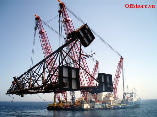

    Hình 1: Cẩu hạ thủy bằng phương pháp lifting giàn 3 chân

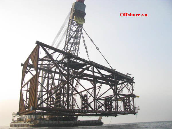

    Hình 2:Cẩu hạ thủy bằng phương pháp lifting giàn 4 chân
