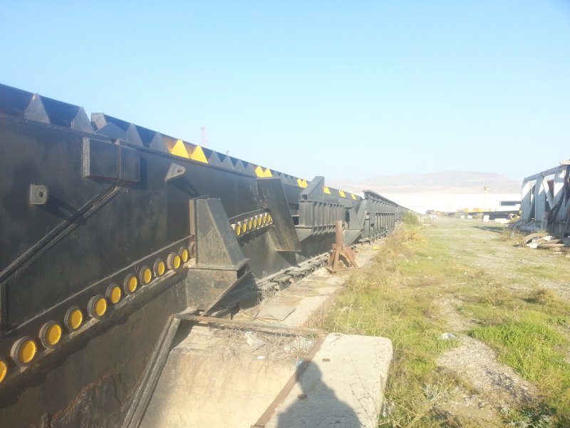

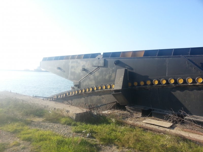

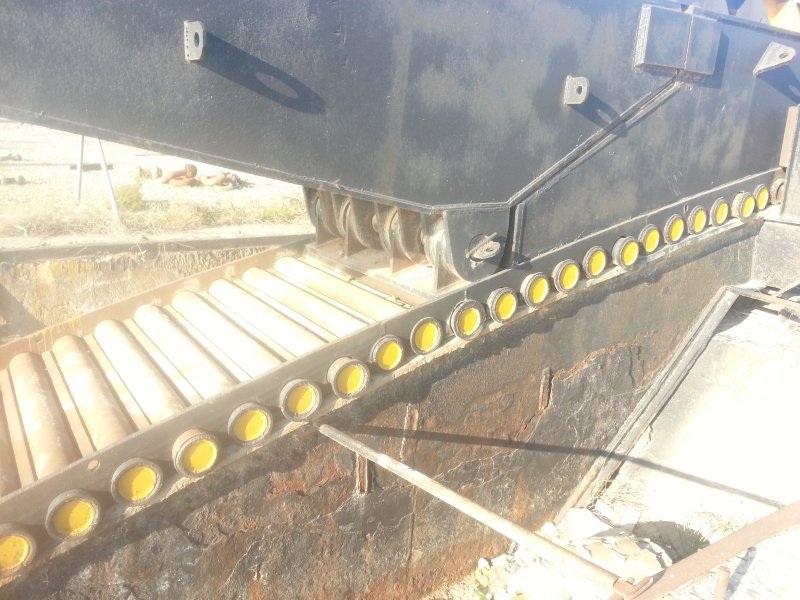

    Giới thiệu tới mọi người phương pháp hạ thủy bằng phương thức phóng Jacket xuống nước ngay tại cảng bãi chế tạo, không dùng bất kỳ sà lan nào từ lúc hạ thủy cho tới khi lắp đặt biển xong.
    1. Ảnh đính kèm cho hệ thống rocker arm và skidway trên bãi chế tạo.
    2. Cơ bản: Chân đế sau khi hoàn thành chế tạo được kéo xuống cuối đường trượt. Sau đó đính với ponton ở một đầu. Tiếp tục đẩy Jacket tới khi tự phóng xuống nước. Jacket được vận chuyển (không cần sà lan) bằng cách kéo trên biển (wet towing) tới vị trí lắp đặt. Tiếp tuc bơm nước dằn vào ponton để chân đế xoay thẳng đứng. Cuối cùng là bơm dằn vào ống chính Jacket để tiếp đáy. Đóng cọc.
