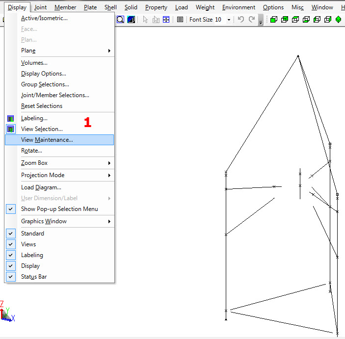

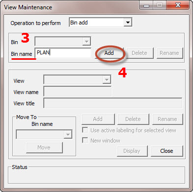

    Bước 1: Tạo “view bin” – Khung nhìn theo yêu cầu step 1

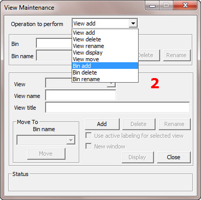

    Bước 2: Tạo “view bin” – Khung nhìn theo yêu cầu step 2
    Bước 3: Tạo “view bin” – Khung nhìn theo yêu cầu step 3 &4

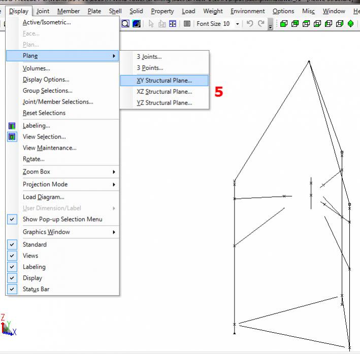

    Bước 4: Chọn view nhìn là mặt bằng kết cấu (hoặc tùy người sử dụng) step 5

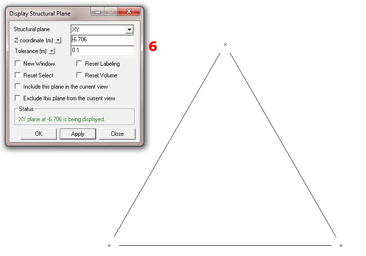

    Bước 5: Kết quả việc tạo view nhìn step 6

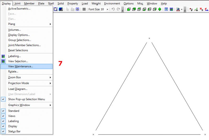

    Bước 6: Gán tên để lưu vào Sacs view nhìn vừa tạo step 7

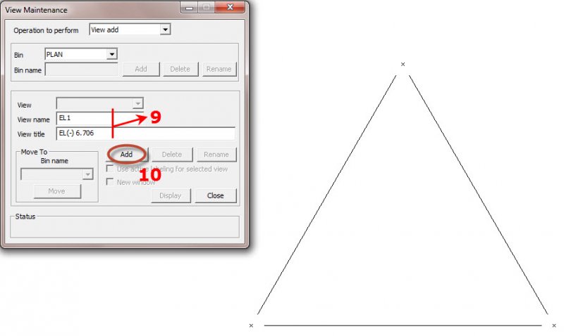

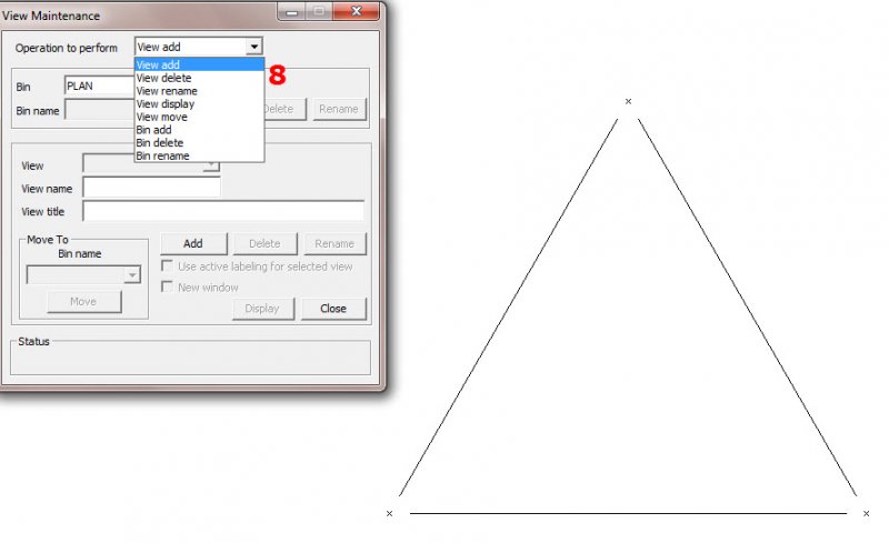

    Bước 7: Gán tên để lưu vào Sacs view nhìn vừa tạo step 8
    Bước 8: Gán tên để lưu vào Sacs view nhìn vừa tạo step 9&10

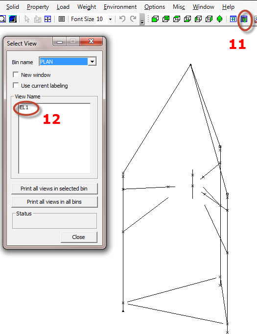

    Bước 9: Kiểm tra việc gán tên để lưu vào Sacs view nhìn step 11&12

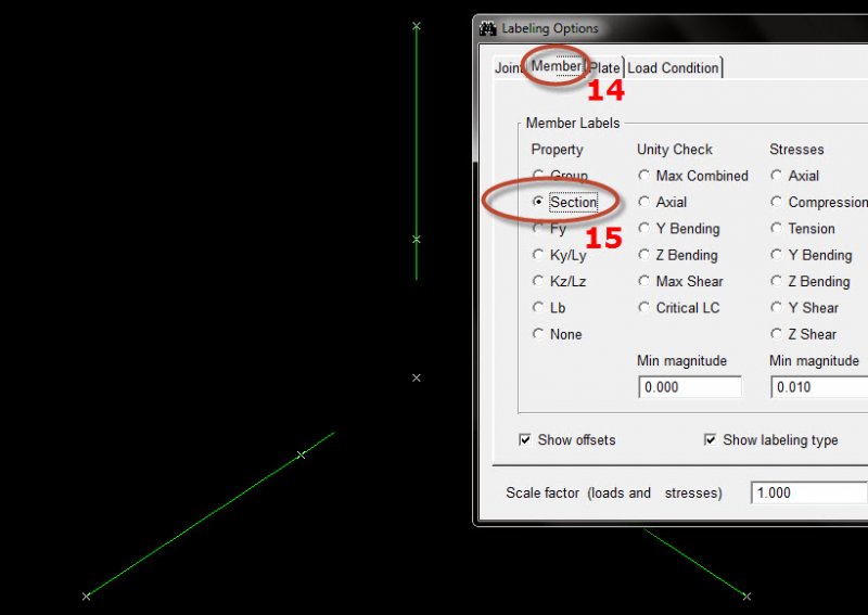

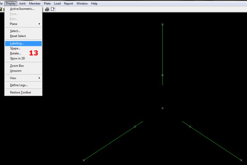

    Bước 10: Chọn những Labeling là Member UC, Member section, Fy, Ly, Lz… những thông tin muốn in làm report step 13
    Bước 11: Chọn những Labeling là Member UC, Member section, Fy, Ly, Lz… những thông tin muốn in làm report step 14&15

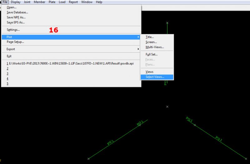

    Bước 12: Thực hiện chức năng plot và chọn in full những view nhìn vừa tạo ở các bước trên.
