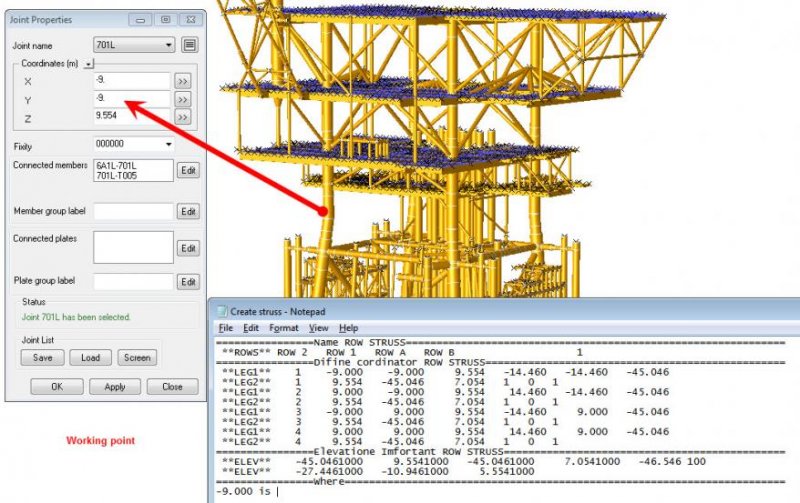

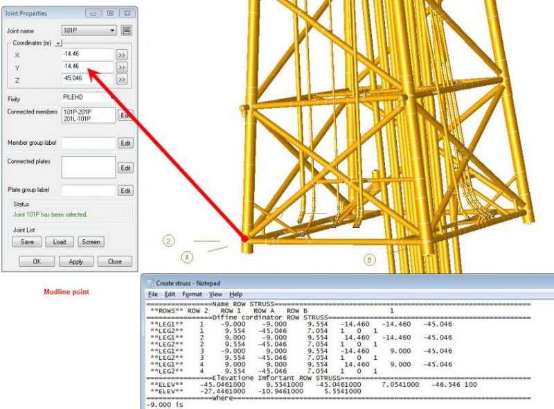

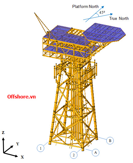

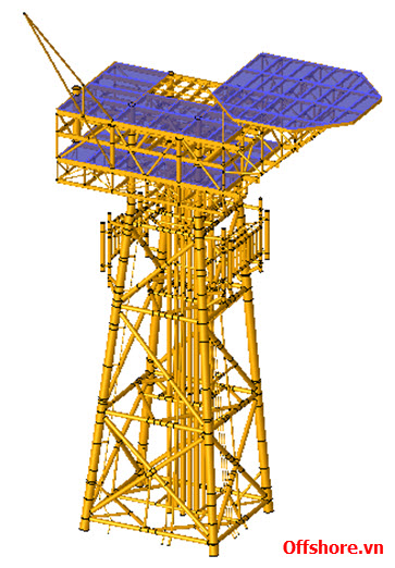

    Hình ảnh minh họa:
    Hình 1: Mô hình ban đầu:
    Hình 2: Thao tác thực hiện 1
    Hình 3: Thao tác thực hiện 2
    Hình 4: Mô hình Thành quả:
