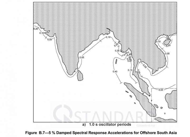

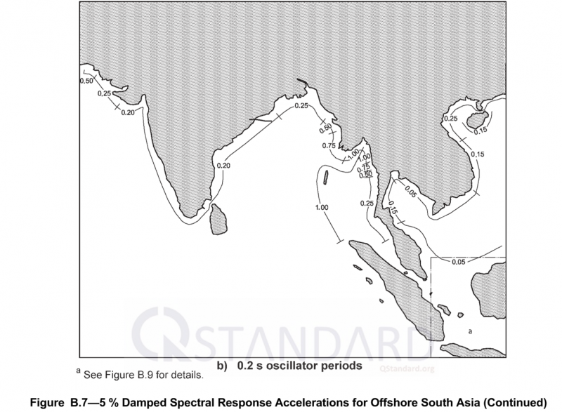

    Sơ đồ gia tốc nền vùng khu vực đông Nam á

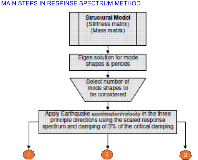

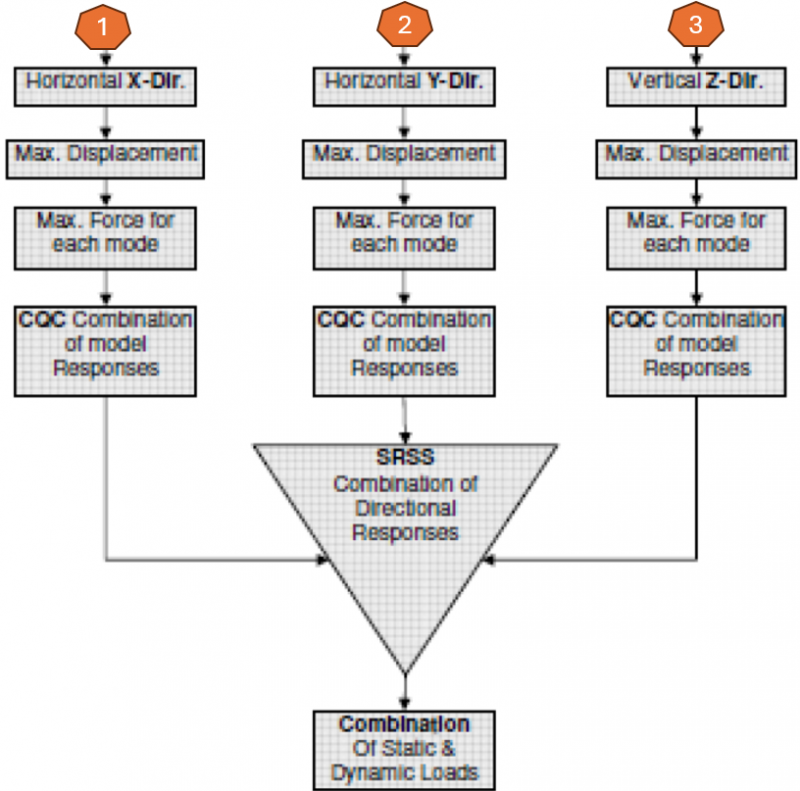

    Quy Trình
    Bản hướng dẫn chi tiết
