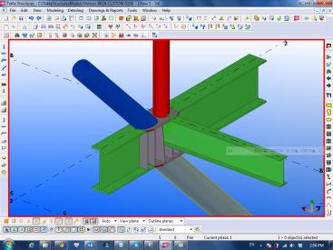

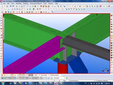

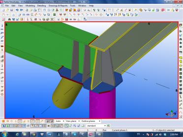

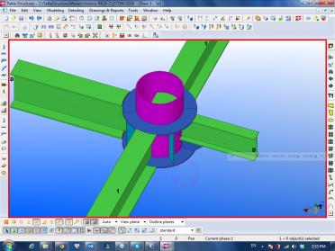

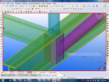

    Một số nút liên kết cho công trình biển được mô hình trên Tekla Structures, từ mô hình sẽ ra được tiếp các bản vẽ chi tiết tách nút chi tiết và bản vẽ sản xuất:
    Connection J-2.01.jpg Connection J-3.01.jpg Connection J-4.06.jpg Connection J-5.14.jpg Connection J-5.33.jpg
