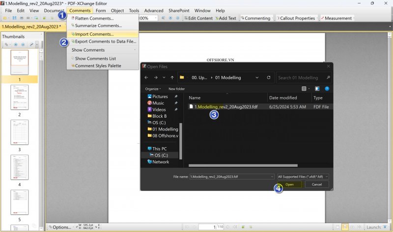

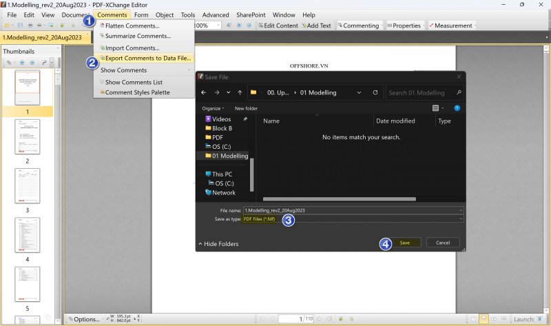

    Đầu tiên các bạn export comment trong tài liệu của mỗi người theo hướng dẫn dưới đây
    Sau khi có được export comments dạng *dfd
    các bạn mở file tổng hợp comments và import vào theo hướng dẫn
    Bằng cách này các bạn có thể export và import toàn bộ các comment từ các files khác nhau vào 1 file duy nhất để thực hiện các mục đích tiếp theo.
