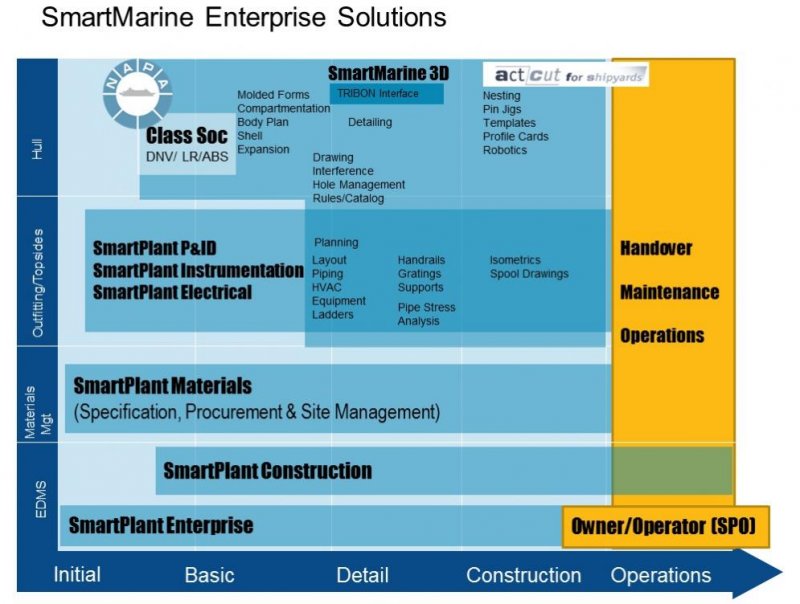

    - Bộ sản phẩm của Intergraph

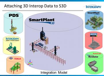

    - Tích hợp phần mềm SM3D vớih phần mềm khác:

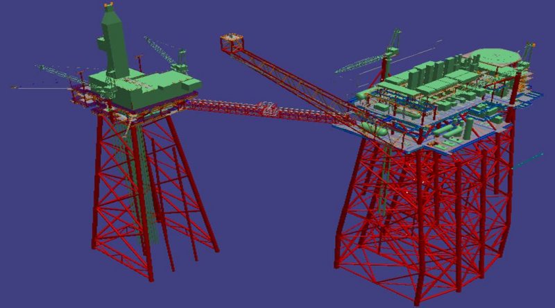

    Có một đ/c khác "chém gió" rằng "mình mất khoảng 01 tháng làm xong Model 3D, bản vẽ chi tiết, bản vẽ thi công của một con Jacket":
    Vậy cụ thế phần mềm này có khả năng gì? anh em có kinh nghiệm sử dụng phần mềm cho anh em biết thêm với.

    1. Về mô hình, SM3D rất ổn, đẹp và dễ sử dụng, với cái Jacket trên kia, thì chỉ cần khoảng 2 tiếng là xong mô hình 3D. Đây là thể mạnh của SM3D, để nếu muốn bỏ nó thì cũng tiếc tiếc là vậy.

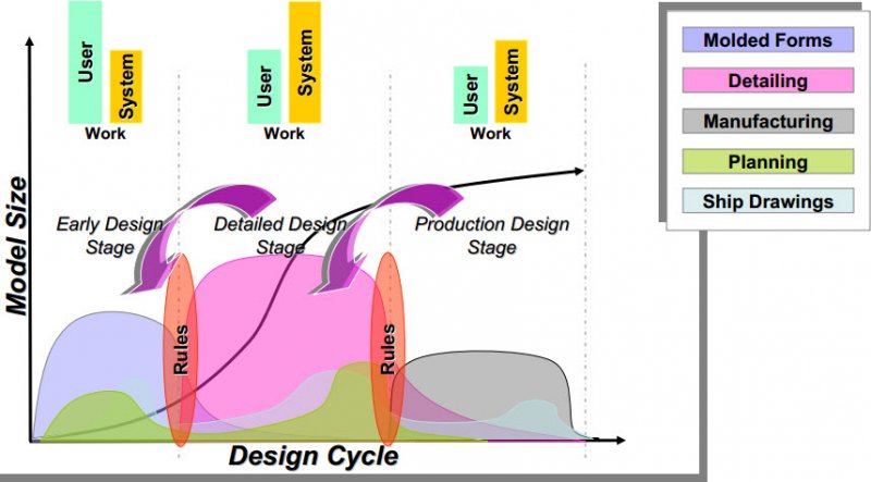

    Với Molded Form thì mỗi kết cấu cần phải thể hiện tiếp ở các bước Structural Detailing, Manuafacturing, Planing, Drawing(Hình dưới)
