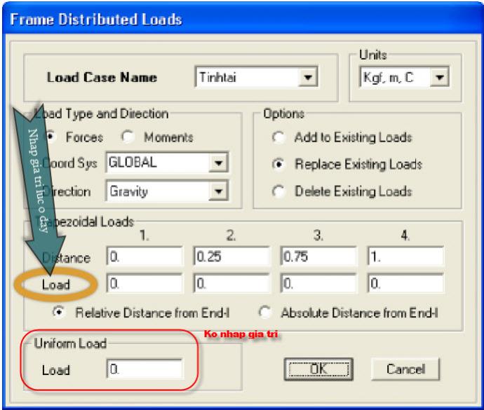

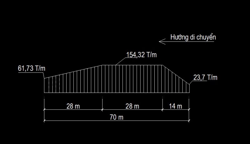

    các bác giúp em khai báo tải trọng di động phân bố hình thang trong SAp2000 với ạ . Đây là tải trọng do áo lực đầu tàu tác dụng lên dầm đường trượt khi hạ thủy . e cám ơn ạ . tai trong.jpg

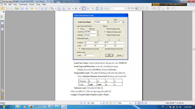

    Của bạn Lưu đây,đây là dạng hình thang kiểu như đoạn 28m của bạn, còn đoạn khác bạn nhập tương tự nhé Untitled-1 copy.jpg Untitled-2 copy.jpg

    Nhâp tải trọng theo cách phân bố (distribution), giá trị lực phụ thuộc vào khoảng cách giữa các lực phân bố. chi tiết xem đính kèm hình.

    cái tải trọng này em nghĩ là chia phân bố đều thành lực tập trung với khoảng cách các lực tập trung cách nhau 1 m rồi tiến hành nhập tải di động tập trung bình thường , không biết có hợp lý không ? các a cho em xin ý kiến

    tải trọng di động hình thang phân bố đều trong trường hợp này thì có thể chia nhỏ ra khoảng cách 0,5-1m mỗi điểm ta tính lực quy về lực tập trung rồi ta có thể gán lực tập trung di động, phương pháp này thì tính chính xác cao
    Hoặc cách 2 làm nhanh là ta có thể chia đoạn hình thang ấy ra làm 3-4 đoạn , mỗi đoạn ấy ta quy về lực phân bố đều ( tính trung bình ) rồi gán lực di động phân bố đều như bình thường , mỗi đoạn là 1 lane .
