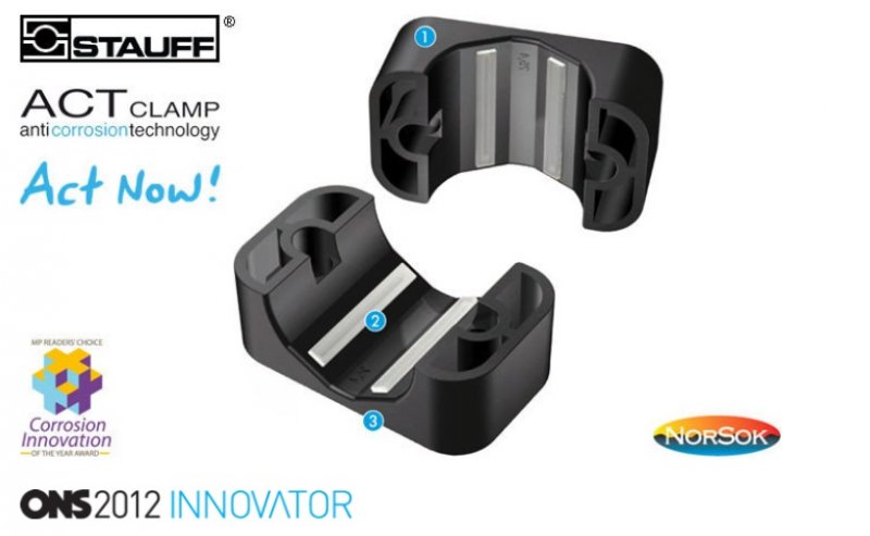

    Em xin gửi đến mọi người cái ACT innovation của bên em, nó giúp thoát toàn bộ nước biển trong khe tiếp xúc giữa ống và pipe support, từ đó tránh ăn mòn cho pipe. mời các bác xem qua.
    http://www.stauff.com/index.php?id=3655
  2. adata
    Stauff support à. Món này là cái support nhỏ thành phần chính là nhựa. Các dự án mình làm thường mua dùng cho làm support chạy các đường tubing line cho các actuated Valve.
    (Dự án BIENDONG 1 dùng khá nhiều loại support này).

    Đúng rồi bác. Ngoài loại support thường thì đây là loại mới mà chỉ có Stauff có bác, loại ACT chống ăn mòn tube.

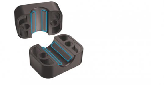

    Em xin trình bày xíu về cái ACT clamp mới của Stauff như sau:
    1/ Vật liệu được add thêm phụ gia ức chế ăn mòn
    2/ Có cách dải cao su nhỏ phía trong ngăn nước đọng lại khe tiếp xúc ống và clamps
    3/ Có các rãnh nhỏ thoát nước ra khỏi khu vực tiếp xúc.

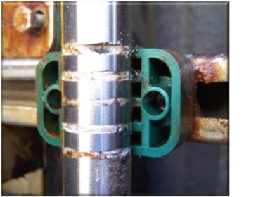

    Vì vậy ACT tránh được sự ăn mòn của ống do nước biển đọng lại giữa ống và kẹp
    Gửi bác hình ảnh ống bị ăn mòn sau chưa tới 3 năm.
