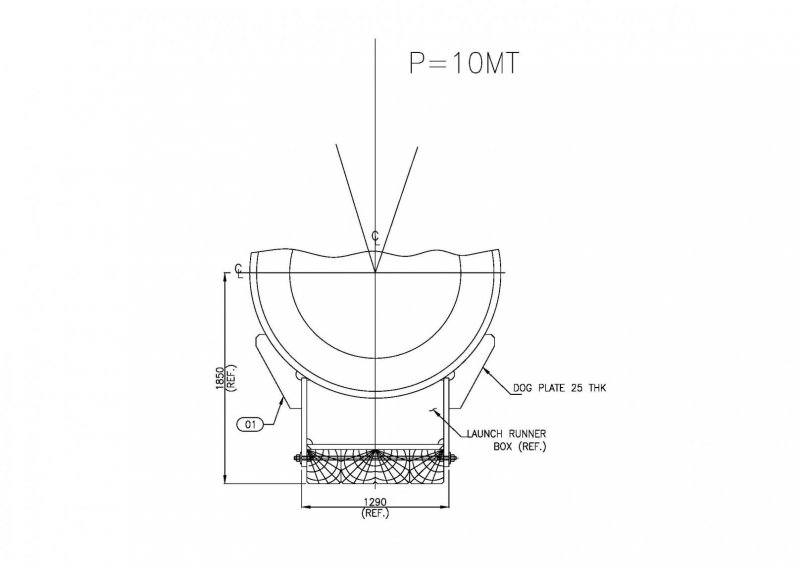

    Lâu rồi không tính toán manual bằng pp phần tử hữu hạn, hôm nay gặp lại công việc phải dùng lại pp này. Mình xin hỏi ae trên diễn đàn ai thạo món này thì tư vấn giúp với.
    Tình trạng: Phải modeling để kiểm tra local strength check (bằng pp phần tử hữu hạn, sử dụng staad pro) cho cho một tấm Dog plate như hình số 1, tải trọng đầu vào cho hai tấm này phải chịu là P=10MT (đặt tại tâm của ông chủ).

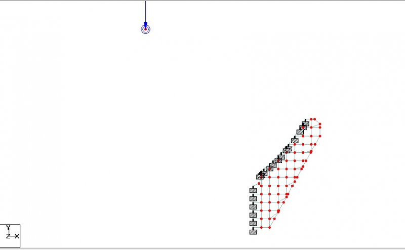

    Hiện em đã model như hình số 2: Model như bình thường, gán ngàm cứng tại các nút có vị trí trùng với đường hàn, tải trọng đặt ở diểm Master joint có giá trị P/2 (vì hai tấm chịu P nên mỗi tấm sẽ chịu p/2). Các slave nodes chịu tải trọng trực tiếp truyền vào thông qua điểm master joint là tất cả các nodes TRỪ CÁC NODE ĐÃ GÁN NGÀM.
    Hình số 1
    Hình số 2
    Câu hỏi là: Trong mô hình này các điểm ngàm không được coi là "slave nodes" như vậy có đúng không?
