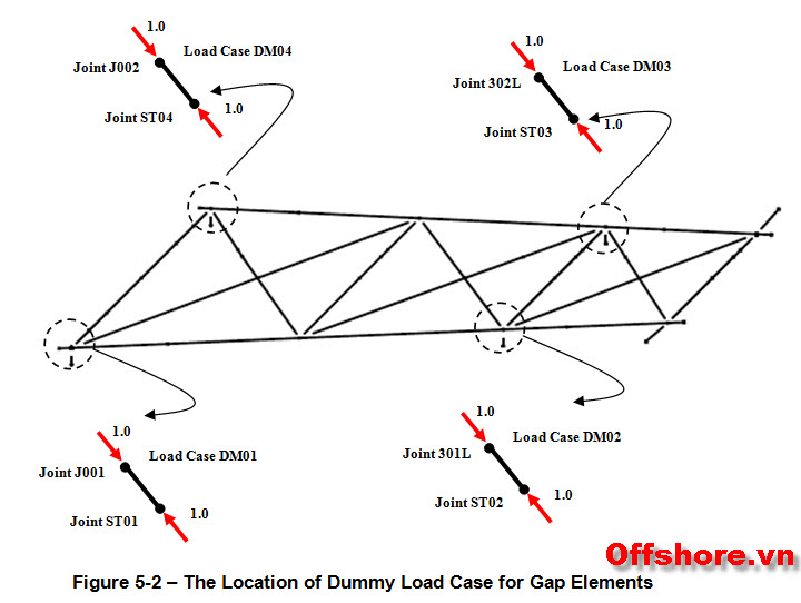

    Phần mềm Sacs không chỉ cung cấp cho chúng ta, những phần tử Dummy (phần tử giả) mà còn cung cấp một loại tải trọng dạng dummy. loại tải trọng mô tả tác động của kết cấu ở dạng giả định.
    Loại tải trọng này thường được sử dụng trong bài toán load-out tại những vị trí support (gối kê đỡ kết cấu), topic giới thiệu tới ACE một vài thông tin về loại tải trọng này:
    Any gap element defined in the Gap input file requires a dummy load case in the model. For each gap element defined, a dummy load case, consisting unit axial load, created are presented below.
    DM01 Dummy load case at support of A1 (member ST01 – J001)
    DM02 Dummy load case at support of A1 (member ST02 – 301L)
    DM03 Dummy load case at support of A3 (member ST03 – 302L)
    DM04 Dummy load case at support of A3 (member ST04 – J002)
