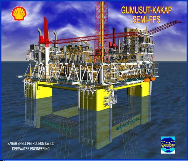

    Giới thiệu với Bigcrab một dự án tương đối mới được thực hiện do TPGM thời gian gần đây, để biết được rằng chúng ta cần phải đi tàu siêu tốc nếu muốn so sánh với họ.
    Tên dự án: Gumusut-Kakap Semi-Floating Production System
    Vùng nước hoạt động 1200 metres of water
    Khối lượng: 43.000 tone
    Hình ảnh minh họa:
    Nguồn: http://worldmaritimenews.com/archiv...-ensures-safely-launch-of-massive-structures/

    Hì, nghe bác nói có vẻ sặc mùi quảng cáo cho TPGM nhưng lại không nói gì đến TPVN trong khi đó bác có nói ở trên là TPVN sẽ làm full dự án này. Hình minh họa và nguồn trích dẫn chẳng ăn nhập gì với chủ đề đang nói hết.
    Nếu bác muốn giới thiệu về TP Global thì cứ lập một topic mới đi, em sẽ ủng hộ bác hai tay vì em cũng có nhiều thiện cảm với TP. Bác chỉ mới nói đến TPGM mà chưa nói đến mấy cái xung quanh như TP Singapore, TP Thailand,... ấy nhỉ. Về công nghệ Semi-sub của người Malaysia như bác ví dụ thì hồi bác còn chưa biết cái đó nó như thế nào thì ở VN họ đã kéo sang 1 cái rồi đấy. Nếu bác đã đến trụ sở TPGM thì nên đi vào căn phòng hướng ra cổng chính (ít khi mở, ít người biết đến) hướng ra đường Tunzarak, ở đó có nhiều mô hình các công trình đã thực hiện của họ cũng không kém phần long trọng.
