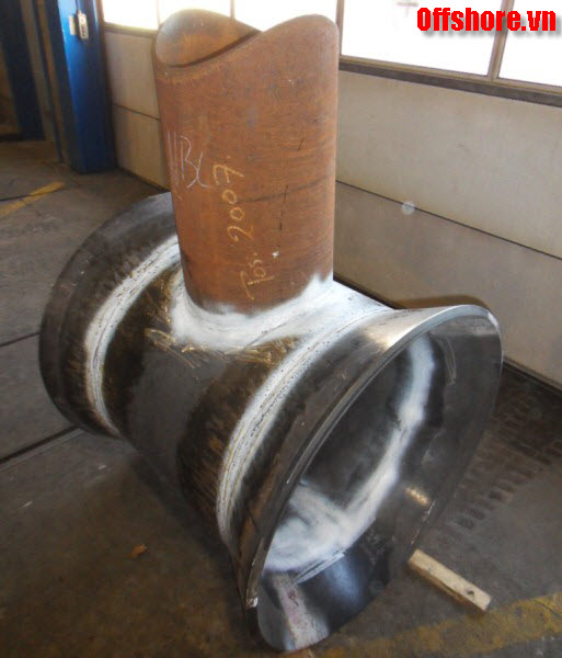

    Hình 1: Chi tiết conductor guide

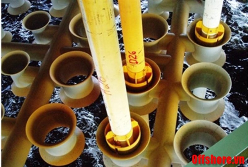

    Hình 2: Hình ảnh tổng quan conductor guide

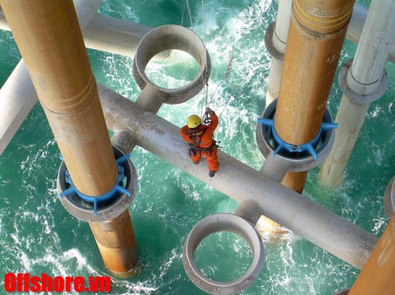

    Hình 3: Hình ảnh tổng quan conductor guide
