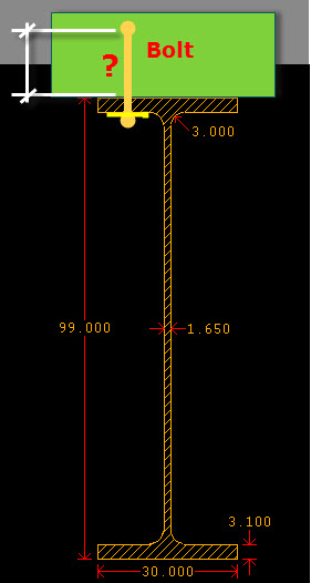

    Rất cảm ơn AE đã nhiệt tình góp ý/hỗ trợ trong những thắc mắc ở các topic trước, nhân cái sự nhiệt tình đáng mừng này, em tiếp tục có một câu hỏi khác (các bác đừng chê em Gato tội nghiệp)
    Liên quan tới các việc liên kết giữa hai cấu kiện/Object bằng bolt, không biết các bác có thấy trong tiêu chuẩn hay tài liệu nào show cái giá trị giới hạn chiều dài bolt nằm ngập trong cấu kiện bao nhiêu là đạt hay không?
    Đây là loại bolt liên kết một đầu bằng ốc vít một đầu ăn sâu tự do vào kết cấu còn lại (Hình minh họa kèm theo), hiện em đang lấy theo dự án trước là 2/3 tổng chiều dài bolt, đang muốn diện kiến AE xem có tiêu chuẩn nào quy định cụ thể để tiện chém gió khi cần thiết
    Xin Cảm ơn.
    Liên quan đến vấn đề này thì bác cần xác định em Bolt của bác là chịu kéo hay chịu cắt. Đối với em chịu cắt thì yêu cầu chiều sâu của lỗ nông hơn em chịu kéo. Thêm vào đó thì em Bolt của bác thuộc hàng nào (đại gia "nhiệt" hay không đại gia, cường đô la "độ" cao hay thấp,...).
    Ở đây không thể đưa ra cho bác một đáp án cụ thể. Tuy nhiên bác có thể tham khảo một số thông tin sơ bộ như sau:
    - Đối với Bolt thì chiều dài phần ren tối thiểu là 2D + 1/4 (inches) cho loại nhỏ hơn 6 inches và 2D + 1/2 cho loại lớn hơn.
    - Đối với Lỗ thì chiều sâu lỗ tối thiểu là D+3/8 (inches) cho Bolt chịu cắt và 2.5D cho Bolt chịu kéo. Trường hợp của bác chọn 2/3 chiều dài Bolt có vẻ vào hơi sâu quá đấy.
    - Đối với các loại Bolt thông thường thì bác có thể xem yêu cầu cụ thể trong tiêu chuẩn ASTM A325 và A490.
    Hy vọng những thông tin trên có thể đáp ứng phần nào mong muốn của bác.
  3. DocCoCauBai
    Cảm ơn bác Bigcab,
    Nói như bác thì chiều dài phần ren chính là chiều sâu của cua bolt ngập vào trong kết cấu (2D+1/2in)max? con số này e là hơi ngắn.

    Bác cần xác định bản chất của liên kết Bolt là gì? Một cách nhìn đơn giản là bác để ý xem con e-cu có chiều cao bao nhiêu mà chiều dài ren bên trong vẫn đủ để chịu lực. Bác thử tưởng tượng hình vẽ ví dụ của bác nếu không vít vào mà thay vào đó là khoan xuyên qua và dùng một con e-cu bắt chặt vào mặt bên kia thì phần ren của e-cu bao nhiêu là đủ.
    Một vài gợi ý nhỏ, cụ thể hơn bác phải xem tiêu chuẩn.
  6. DocCoCauBai
    Cảm ơn các bác,
    Hôm nay submit bản vẽ, ý kiến của lead là CTB không khuyến khích dùng cái dạng bolt như hình của em và bác Khong
    Chỉ có một kiểu là sử dụng Nuts ở hai đầu để vít cho chắc ăn.
    Vãi lead.
