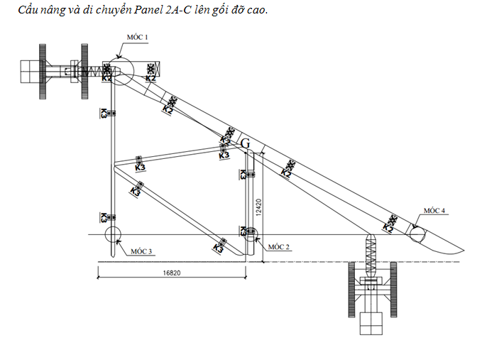

    Các anh chị cho e hỏi là khi e cẩu cái PANEL này sửa dụng hai cẩu bố trí như hình vẽ. Thì phỉa tính cẩu kiểu gì để thõa mãn đi qua trọng tâm nhỉ. Với lại có nhất thiết là góc hợp giữa cáp và mặt phẳng panel là góc lớn hơn 55 độ k ạ Cau.png ?? E cảm ơn.
  2. real-07
    1.Để biết có bố trí cẩu đi qua trọng tâm được hay không cần phải xác định trọng tâm mã cẩu đã nhé.
    khi biết đc trọng tâm cog thì chỉ cần bố trí cẩu làm sao để điểm đó nằm trong vùng cẩu là ok.
    2.Góc hợp giữa cáp và mặt phẳng panel được khuyến nghị trong khoảng 45-60deg, việc này nhằm tạo thuận lợi cho mã cẩu. để kết cấu ở trạng thái chịu ít tác động bất lợi nhất, chiều dài cáp cẩu sling cũng ở dạng min

    E cảm ơn a đã trả lời giúp e.Nhưng cho e hỏi.Ở đây e dùng 2 cẩu.Vậy với 3 vị trí móc cẩu phía dưới thfi đặt kiểu gì khi mà mình chỉ tính đc trọng tâm của cả panel a ơi.E chưa thực tees đc cái này khó hình dung quá ạ

    A ơi.E dùng 2 cẩu.1 cẩu để cẩu điểm phía trên.1 cẩu để cẩu 3 điểm dưới.E đang thắc mắc là điều kiện giữa hai cẩu là gì.Với lại khi cẩu 3 điểm dưới thì e tính trọng tâm kiểu gì ạ.
  6. Song Ma
    Với cẩu 3 điểm trên hình:
    Bạn tìm vị trí móc cẩu, xác định chiều dài và góc nghiêng các dây cáp, sau đó tính toán lực căng trong các dây cáp. Khi đó tại vị trí móc cẩu bạn tính toán tổng lực căng các dây chiếu lên phương ngang, nếu tổng này khác không thì cẩu sẽ bị bẻ ngang rất nguy hiểm. Lặp lại bước 1 tới khi tìm được vị trí thỏa mãn.
    Tổng lực chiếu theo phương đứng của 3 sợi cáp sẽ dùng để xác định lại xem cấu hình cẩu có thỏa mãn không.( Lưu ý kiểm tra cấu hình cho tất cả các bước nâng của cẩu)
    Sau đókiểm tra bền kết cấu.

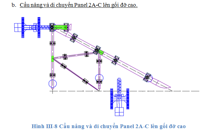

    Nay e vừa đi thông thì thấy xoắn cái gối đỡ cao.K biết giải thích sao.Với lại phương án này bố trí trailler kiểu gì cho hợp lí a nhỉ.Khi cẩu lắp cũng khó khăn vì k định vị đc vị trí của panel 2A-cnhư hình này.Nó nghiêng góc 60 độ 1.png

    Các a/c cho e hởi với.Phương án thi công của em là cẩu Panel 2A-C lên gối đỡ cao.E đưa ra phương án là dùng 3 cẩu.Giữ nguyên hai móc cẩu.Nhả móc cẩu thứ 3 từ từ sao cho góc giữa panel và phương ngang đúng với vị trí cần thiết kế.Kết hợp với các gối đỡ cao và các thanh chống để thi công nhưng thầy giáo bảo không đảm bảo để hàn được là sao ạ.Có cách nào để ảo vệ quan điểm này k ạ.Vì e chưa thực tế đc cái này nên thầy nói k đúng cũng k bảo vệ quan điểm đc :((
    DocCoCauBai thích bài này.
  12. DocCoCauBai
    Về lý thuyết thì bạn hoàn toàn có thể làm được theo ý tưởng đã trình bày nhé. Việc hàn thép với thép sẽ làm được miễn là chúng tiếp xúc được với nhau và có hệ thống support đủ tốt để giữ cố định cũng nhưng ổn trình trước, trong và sau quá trình thi công.
    Tuy nhiên thực tế khó khả thi, bởi chi phí phát sinh khi thuê thêm 01 cẩu, mặt bằng thi công có đủ để bố trí một lúc 03 cầu cùng làm việc đồng thời, không gian thi công hàn nối, vân vân và vân vân

    Thanks a..Có thể bỏ qua về vấn đề mặt bằng.Coi như nó đủ.Về vấn đề hàn thì thầy bảo như này khó hàn.K thể hàn được.E đã nêu lên mấy cái hệ thống support rồi nhưng thầy vẫn không duyệt phương án này.

    A có thể cho e biết thêm phương án nếu không dùng 3 cẩu mà VSP đã thi công không ạ.Cũng như phương pháp hà panel 2A-C
  15. real-07
    chí ít bạn cũng hỏi rõ thầy giáo xem, khó hàn là khó như thế nào chứ?
    làm thi công chả có cái gì là đơb giản cả.
    có chăng là nghĩ ra các biện pháp đơn giản hơn, an toàn hơn và tiết kiệm hơn thôi

    Thầy bảo.A k thể cố định được cái panel này cho nó nằm yên nên k thể hàn đc =)) E cũng chịu luôn :)
    real-07 thích bài này.
  17. DocCoCauBai
    Vấn đề này bạn cần làm việc rõ lại với Thầy hướng dẫn.
    Bạn đã giải thích dùng một hệ thống support đủ tốt để cố định panel cho việc hàn đấu nối, Thầy không đồng ý thì chịu thật,
    bạn hỏi rõ thầy xem không đồng ý ở điểm nào?, là Thầy không tin mình sẽ làm được hệ thông support đủ tốt hay việc làm này là phi thực tế?
    Cái giàn này ở VSP thi công mình không rõ lắm, mong các bác ở VSP đọc topic này sẽ giúp bạn trả lời. (rất có thể họ dùng phương án như trong hình vẽ là sử dụng 02 cẩu đó)
    Cũng mong là bạn cung cấp thêm thông tin khi đã có câu trả lời từ thầy giáo. Hóng :D
