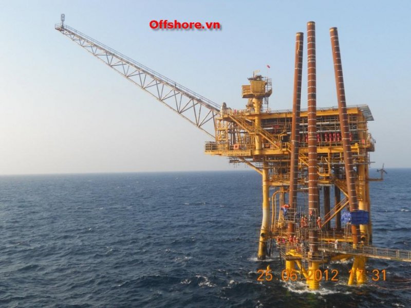

    Topic tập trung trình bày và giải quyết một lỗi thường gặp khi thi công đóng cọc, trong trường hợp đóng cọc lồng trong ống chính (Pile in Legs).
    Vấn đề rất được các AE quan tâm là cao độ không đều nhau giữa các đỉnh chân (tạm gọi là điểm pile cut-off), cụ thể:
    1 - Phương án xử lý sự không đều nhau giữa các cao độ legs trước khi đóng cọc
    2 - Phương án xử lý sự không đều nhau giữa các cao độ legs sau khi đóng xong cọc
    3 - Phương án xử lý sự không đều nhau giữa các cao độ legs trong quá trình thi công đóng cọc.
    Topic rất mong nhận được sự quan tâm của ACE đã từng tham gia thi công đóng cọc jacket, những ACE có nhiều kinh nghiệm ở lĩnh vực liên quan để hoàn thành mục tiêu topic.
    Hình minh họa: Quá trình thi công đóng cọc
