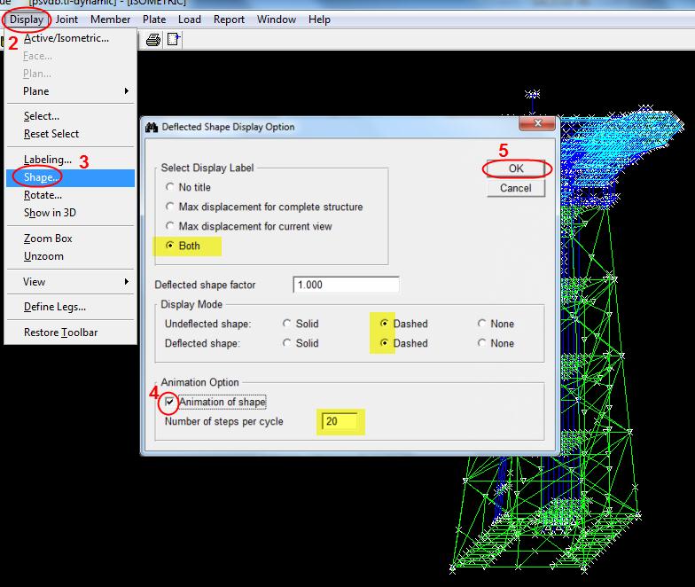

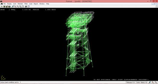

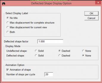

    khi đã chạy xong bài toán dynamic SACS có thể xuất hình ảnh về dạng dao động riêng để người dùng kiểm tra. để xem dạng dao động riêng chúng ta làm như sau:
    1. mở file postvue
    2. display > shape
    3. tick vào ô animation of shape
    4. ok
    muốn xem động rõ hơn có thể chỉnh hệ số deflected shape factor lên
    hình ảnh dao động riêng của kết cấu.

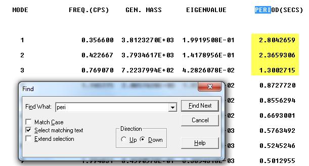

    Giới thiệu với AE chi tiết thêm về cách xem giá trị tần số và chu kỳ dao động riêng của kết cấu CTB sau khi phân tích động (dynamic analysis)

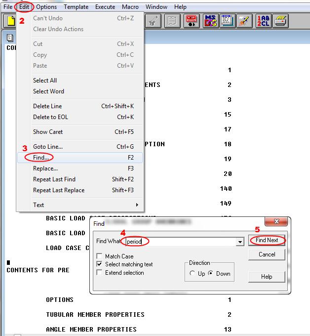

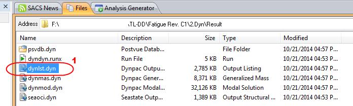

    Sau khi phân tích động kết cấu, bạn đọc xác định được thông tin về tần số và chu kỳ dao động riêng của kết cấu theo hướng dẫn sau đây:
    Các thao tác trong Sacs giúp bạn đọc xem thông tin về tân số và chu kỳ dao động riêng của kết cấu:
    1. Double kick vào File “dynlst”
    2. Chọn tab “Edit”
    3. Chọn Find hoặc nhấn F2
    4. Gõ chữ “Period” để search
    5. Chọn “Find next” để xem kết quả

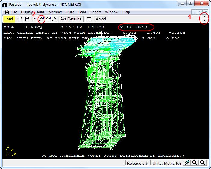

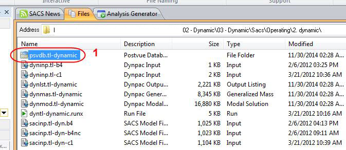

    Để xem các dạng dao động khác nhau tương ứng với các modes khác nhau bằng ảnh động trong sacs, ae có thể thực hiện theo hướng dẫn dưới đây:
    Các thao tác trong Sacs giúp bạn đọc xem dao động bằng hình ảnh:
    1. Double kick vào File “psvdb.tl-dynamic”
    2. Chọn tab “Display”
    3. Chọn tab “Shape”
    4. Tích vào ô “Animation of shape”
    5. Chọn “Ok” để xem kết quả
    Hình 1:
    Hình 2:
    Kết quả hiện thị trên hình là các giá trị tần số và chu kỳ đao động riêng của kết cấu modes đầu tiên, các giá trị về chuyển vị.
    Để xem modes tiếp theo, bạn đọc thực hiện theo hướng dẫn:
    1. Chọn biểu tượng lên xuống ở tab heading (note 1)
    2. Chọn biểu tượng “Activate the next load case”
    Note 1:
    Bạn đọc kích tới khi xuất hiện tab “Load” thì dừng lại thực hiện bước 2
    Hình 3:
