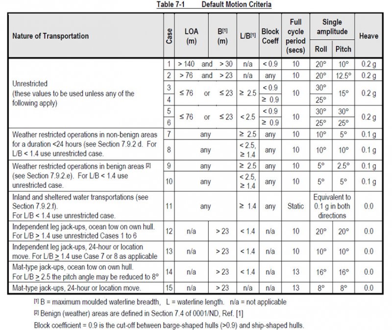

    Noble Denton 0030 chỉ dẫn cách lấy các thông tin về motion để thiết kế bài toán transportation trên biển
