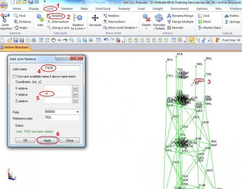

    Hình ảnh minh hoạ cách tạo điểm mới từ một khoảng cách cho trước so với điểm có sẵn (exist joint):
    1. Chọn tab “Joints”
    2. Chọn biểu tượng “Relative”
    3. Chọn điểm có sẵn “exist joint”
    4. Đặt tên cho điểm mới (notes 1)
    5. Nhập khoảng cách so với điểm cho trước (notes 2)
    6. Chọn “Apply” để kết thúc
    Notes 1: Trong tab “Joint” có khá nhiều lựa chọn tạo điểm mới như: giao điểm hai đường thẳng hoặc bốn điểm khác nhau đồng phẳng (intersection), tạo điểm mới bằng cách chia đều hai điểm khác nhau bằng các khoảng bằng nhau (a long line), tạo điểm theo cao độ hoặc chiều dài từ đường thẳng cho trước (relative to a line)… tùy vào mục đích sử dụng, người dùng lựa chọn thao tác thích hợp, trong giáo trình tác giả chi trình bày cách tạo điểm mới từ điểm có sẵn và một khoảng cách cho trước (relative)
    Notes 2: Việc đặt tên Joint nhằm giúp bạn đọc kiểm soát các vị trí trên kết cấu, để phục vụ cho các mục đích kiểm tra và refer nhanh trong phân tích kết quả sau này.

    Notes 3: Tùy bản vẽ thiết kế, vị trí điểm mới và hệ trục tọa độ trong Sacs mà giá trị này được nhập trong ô X relative, Y relative hoặc Z relative tương ứng.
