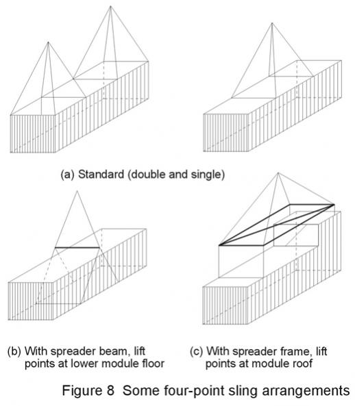

  6. DocCoCauBai
    Gửi các bô lão một vài method thường hay sử dụng khi cẩu lắp LQ vào WHP.
