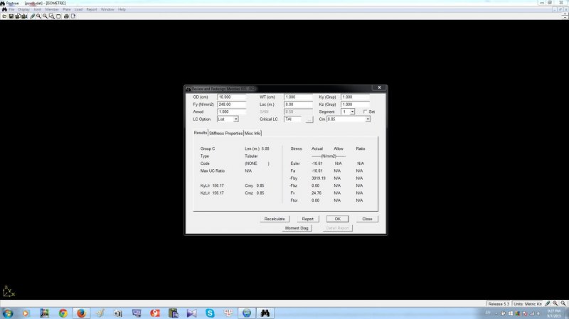

    Mình đang lập mô hình bài toán đơn giản trong Sacs để kiểm tra sự khác nhau khi khai báo effective length cho phần tử.
    Bài toán là một ống thẳng đứng, một đầu ngàm một đầu tự do, chịu tải tập trung tại đầu tự do.
    Không rõ sao khi chạy ra kết quả thì chỉ số UC và các Ratio khác đều lại là N/A ( Hình như là Not Available ) khi Review member. Nhưng khi kiểm tra unity check diagram thì vẫn có các giá trị.
    Dưới đây có 2 hình chụp màn hành đính kèm.
    Mong ACE nào am hiểu về vấn đề này cho ít ý kiến.

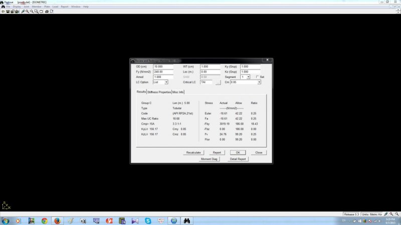

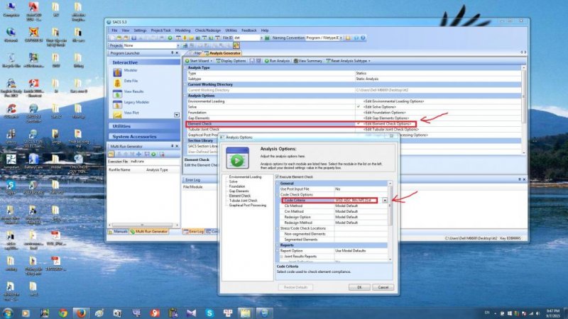

    Ad xóa bài giúp với nhé. Đã có Member trả lời giúp rồi. Lỗi sơ đẳng do chưa khai báo Code =))

    Mình upload lại ảnh vấn đề mắc phải và dưới đây là hình ảnh giải quyết vấn đề. Nó khá đơn giản nên định xóa topic đi luôn, nhưng theo ý kiến của Anh Admin nên mình giữ lại, mong nó sẽ có giúp ích cho ai mắc phải.
