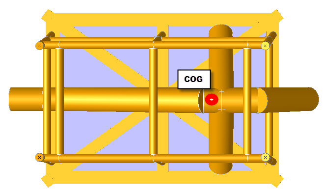

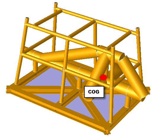

    Hình hài của em nó đây các đại ca.
    Ống lớn tập trung về hết 01 phía, thành ra COG lệch luôn sang 1 bên.
    02 cách mà bác Infor mách rất chuẩn.
    giờ ko biết gán counter weight chỗ nào cho hợp lý.
    ae có phương án khác xin chỉ giúp
    em cảm ơn

    Có vẻ em này tên là SSIV nhỉ. Nhìn sơ đồ thì mình có ý kiến sau :
    1. Thường với thiết kế như thế này, chủ đầu tư thường sẽ yêu cầu là làm sling mới toanh, vì thế bác có thể mua các sling chiều dài không đều nhau để cẩu kéo em nó.
    2. Để tăng lợi nhuận cho công ty nhưng vẫn đảm bảo an toàn, đúng yêu cầu kỹ thuật thì xem xét đến hướng :
    Chọn ra sling dự định dùng, sau đó kiểm tra độ lệch COG, từ đó tính toán ra counter weight cần thiết là bao nhiêu ký ( cần có vị trí của tâm counter weight nhé ). Bác xem xét thử việc dùng bê tông đổ vào phí bên kia và kiểm tra thử có đạt không ( bao gồm đạt về độ cân bằng và cường độ của kết cấu ). Dùng bê tông tiện 1 cái là mình có thể để nguyên sau khi hạ em nó xuống biển, không cần phải remove như 1 số loại khác ( cái này cũng tùy bác bảo vệ với CDT để thuyết phục họ )
