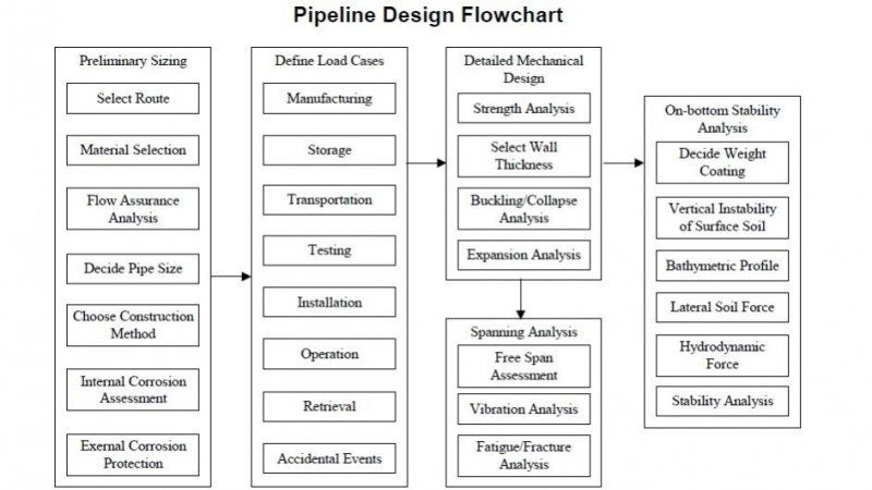

    5.2.1. Tính toán lựa chọn tuyến ống
    v Tiêu chuẩn tính toán lựa chọn tuyến ống:
    - Việc thực hiện tính toán lựa chọn tuyến ống phải phù hợp với tiêu chuẩn DNV OS F101, tuyến ống tối ưu nhất được lựa chọn là tuyến ống có chiều dài ngắn nhất có thể và số khuyết tật là ít nhất;
    - Tiêu chuẩn lựa chọn tuyến sẽ bao gồm những quy định bắt buộc sau:
    + Phù hợp với mọi yêu cầu của chủ đầu tư;

    5.2.4. Tính toán chọn đường kính và chiều dày ống
    a) Chọn sơ bộ đường kính ống:

    5.2.5. Tính toán độ bền đường ống
    v Hiện tượng
    - Thông thường đường ống nằm tiếp xúc liên tục với đáy biển và do đó không chịu momen uốn. Tuy nhiên trong một số trường hợp ống buộc phải vượt qua những địa hình phức tạp làm phát sinh nhịp treo trên tuyến, các dạng địa hình thường gặp là:
    + Chướng ngại vật dạng lõm xuống: hào, rãnh, địa hình có sóng cát;
    + Chướng ngại vật có dạng đỉnh lồi: mỏm san hô, đường ống đã có trước …;
    - Khi đường ống có nhịp treo thì bài toán độ bền của đường ống trở lên rất phức tạp, cần phải xét các bài toán sau:

    5.2.6. Tính toán ổn định đường ống biển
    a) Mất ổn định lan truyền
    v Hiện tượng
    - Hiện tượng này được mô tả là dưới áp suất ngoài cao nhất định, nếu trên đường ống đã có 1 điểm mất ổn định cục bộ, thì vết lõm sẽ lan truyền sang các điểm lân cận dọc theo tuyên ống. Khi xảy ra hiện tượng này, đường ống bị phá hủy trên chiều dài lớn, gây tổn thất đáng kể và khó khắc phục cho công trình.
    - Với đường ống cho trước cần tính toán xác định áp lực ngoài gây ra mất ổn định lan truyền. So sánh với áp lực ngoài thực tế tại địa điểm xây dựng, nếu áp lực ngoài nhỏ hơn áp lực gây mất ổn định lan truyền là an toàn.

    Anh em tham khảo Pipeline Design Flowchart như hình ở dưới (ABS)
