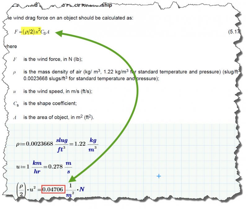

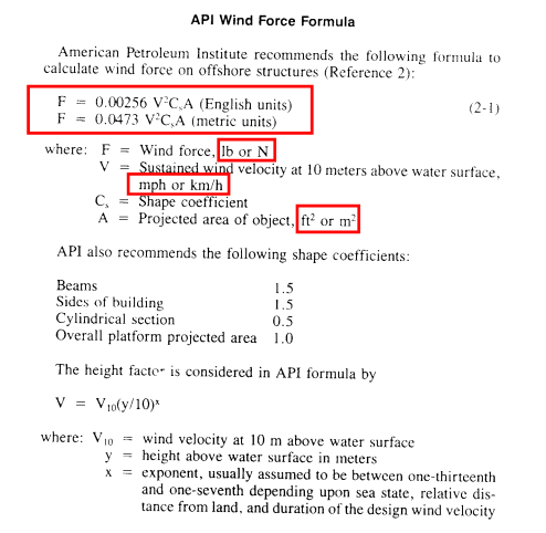

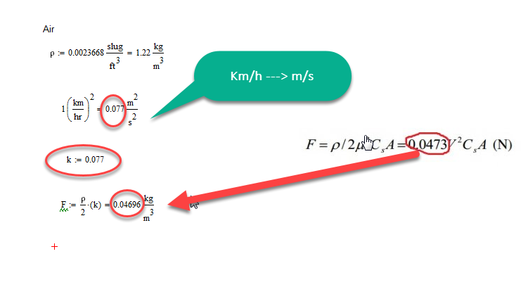

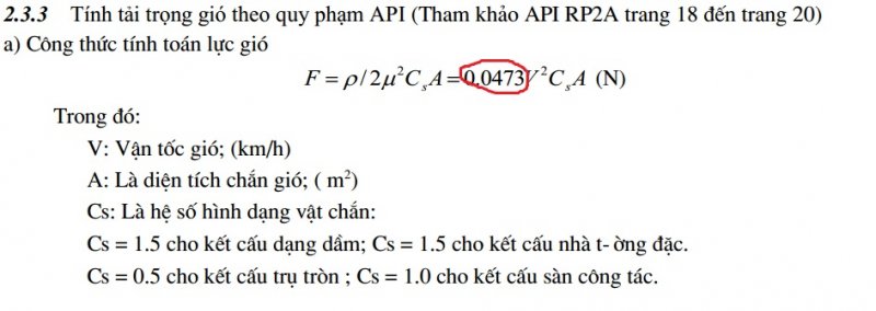

Anh chị em nào có hệ số 0,0473 được quy đổi thế nào không ạ.

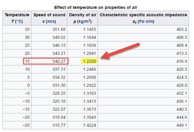

    Với khối lượng riêng của không khí là 1.2250 kg/m3 thì giá trị chuyển đổi sẽ là 0.0473
