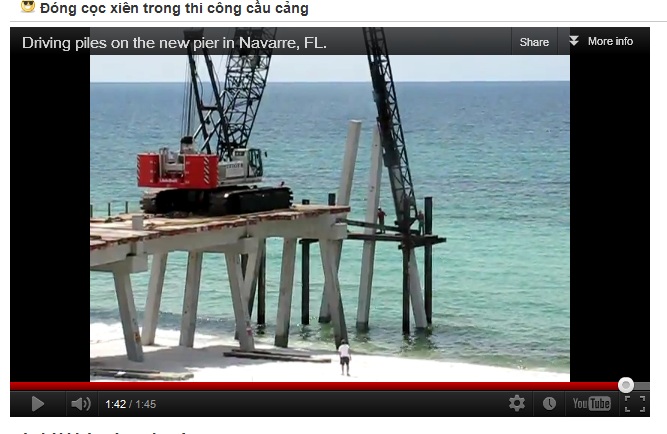

    Sao người ta không sử dụng barge chở búa đóng cọc để thi công nhỉ?
    Thi công kiểu này phải mất thời gian đóng một vài hàng cọc đầu tiên từ trong bờ ra, đổ bê tông xong, đạt cường độ mới cho cẩu bánh xích chở bua ra đóng những hàng ngoài cùng.

    atmin: Đang đóng cọc ở cạn thì sà lan nào vào tới đó được, sà lan chứ có phải cái xe tăng đâu mà ông đòi chạy trên cát?! người ta đóng từ trong ra, đóng tới đâu cẩu bánh xích chạy tới đó là hợp lý, chủ động và tiết kiệm nhất rồi. Nếu có dùng sà lan thì cũng chỉ để chứa cọc và thiết bị phục vụ cho đóng cọc thôi( khi mà khoảng cách đóng cọc tới bờ xa)

    Đúng là đóng cọc sà lan thì phải ở nơi nước có đủ độ sâu hoặc nơi có thủy triều lớn để sà lan vào.Lúc đó người ta sẽ bố trí hệ sàn đạo để định hướng và giữ cọc theo góc nghiêng đã qui định.Thực tế mà nói thì so với công trình dầu khí thì nó đơn giản hơn nhiều điều quan trọng là bố trí sàn đạo hợp lý ,dùng máy ngắm góc nghiêng cọc chính xác ,đọc được chuyển vị cọc là ok.Giai đoạn đóng cọc thử có phức tạp hơn vì phải thử PDA và cách đọc ,xử lý số liệu có phức tạp hơn một ít

    Nhìn cái ảnh chụp khu người ta đang đóng cọc đó như bên dưới xem rồi advise cho làm thế nào sà lan vào được tí?! Chắc định lắp bánh xe cho sà lan bò lên cát heeeeee &[]! Có một bác rải chiếu ngủ ở dưới chân cái cẩu bánh xích đựoc kìa =))
    Đ/c lên đọc lại, người ta bảo là với cái cầu cảng được đề cập trong video thì làm thế là hợp lý và ở thời điểm đó không thể dùng sà lan để phục vụ được ( Nếu ra xa hơn thì tất nhiên có thể dùng sà lan để thuận tiện cho việc chuyên trở cọc, như đã nói).
    Bình luận về một đối tượng thì phải bám vào đối tượng đó, cũng giống như thực tế thi công, người ta phải bám sát vào điều kiện thực tê hiện có tại đó để có biện pháp phù hợp, mang sà lan vào khu này để làm thì chắc chỉ có mấy chú chỉ tay lên trời phán !. Đang bình luận về việc đóng cọc khu nước nông mà lại đi lấy dẫn chứng khác là việc làm khu cảng nước sâu???! (nhìn cái video đóng cọc và ảnh trích ra thì góc nghiêng cỡ 30deg, nhìn dưới nước ra xa vẫn thấy trắng xóa cát là biết khu đó cực nông, chắc chạy ra khoảng vài trăm mét nữa thì tàu bè vào được!)
