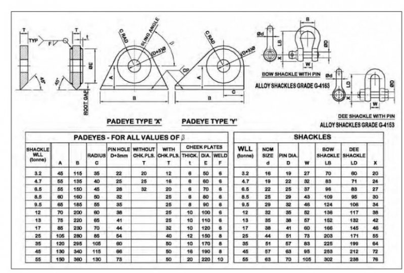

    Bảng tra padeye tiêu chuẩn (BẢNG 8)

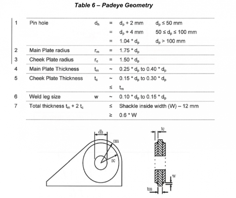

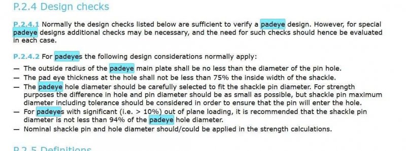

    - Tính nghiệm lỗ padeye (Padeye hole sizing)
    - Tính nghiệm khe hở lắp shackle vào padeye (Shackle clearance requirement)
    - Tính nghiệm ứng suất kéo đứt (Tear out stress)
    - Tính nghiệm ứng suất cắt (Contact stress)
    - Tính kiểm tra mối hàn giữa tấm chính và tấm lót trên padeye (Check weld requirement between main plate and cheek plate)
    - Tính kiểm tra mối hàn giữa tấm chính và tấm nền trên vật cần nâng hạ (Check weld requirement between main plate and base)
    Bảng ví dụ tính toán Padye theo tiếu chuẩn DNV 2.7-1 Offshore Container (BẢNG 9)
