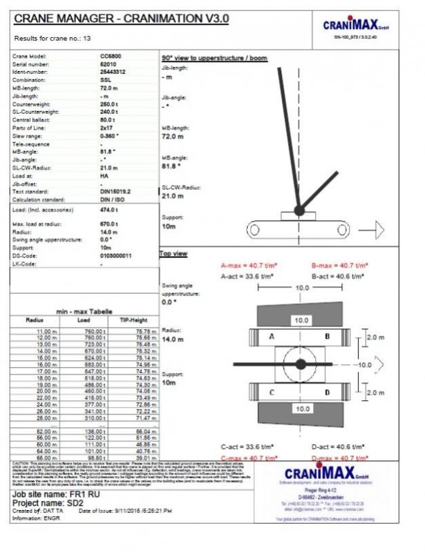

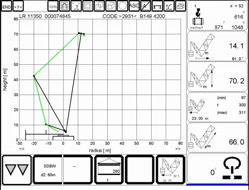

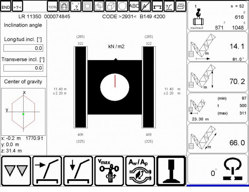

    - Với cẩu LIBHERR: có thể sử dụng tool tên là LICCON Work Planner
    - Với cẩu Demag, TEREX, vv: sử dụng tool tên là CRANIMATION V3.0
    Môtk số hình ảnh tham khảo về kết quả áp lực nền và một số kiểm tra liên quan như hình.

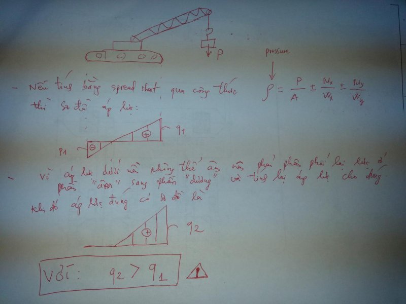

    Mình muốn nhấn mạnh ở đây là nếu lập spreadsheet để tính áp lực dưới bánh xích gặp trường hợp tải trọng của cẩu dồn nhiều về phía trước tới mức một phần bánh phía sau không tiếp xúc nền đất. Khi đó nếu bạn nào lập spreadsheet để tính rồi thì sẽ thấy giá trị áp lực là âm ( nhỏ hơn 0), tuy nhiên thực tế áp lực dưới nền bánh xích không thể là giá trị âm và vì vậy cần phải phân phối lại lực để tính cho đúng trong spreadsheet.

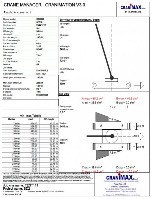

    Hình đính kèm cho ví dụ áp lực nền đất phía sau ( Back ground bearing pressure) đạt giá trị 0 ( tức là bánh xích có một phần không tiếp xúc với đất khi cẩu). Khi này thì " áp lực đất hình tam giác" như bạn đề cập. Trường hợp nêu ở đầu topic là " hình thang".

  12. adata
    Cá nhân mình đã từng xem một số spreadsheet tính áp lực dưới bánh xích của một số cty (không tiện nêu tên) và thấy rằng... mình chưa thấy spreadsheet nào tính đúng cho trường hợp " áp lực hìn tam giác".
    Lý do là khi trong kết quả tính ra xuất hiện áp lực âm ( tương ứng với lò xo chịu kéo nếu như mô hình đất nền bằng lò xo như Bigcrab nói) thì phải phân bố lại lực để tính lại áp lực lớn nhất nhưng kỹ sư ở đó khá lúng túng với việc phân bổ này.
    Như trình bày trong ảnh thì khi đó áp lực thực tế q2 lớn hơn áp lực q1 ( q1 là áp lực lớn nhất khi chưa phân bố lại lực), chính vì vậy kết quả tính toám sẽ sai.
    Các bác thử dò lại spreadsheet mà các engineers của mình đang tính sẽ thấy rõ điều này :))) ������

    Trường hợp áp lực hình tam giâc như adata đã gửi trong topic đó thôi ông bạn ( hình thứ 5 từ trên xuống trong topic này
  19. Song Ma
    Đã thấy,
    Với mẫu CC6800 như ví dụ thì ứng với mỗi một mã hàng và tầm với sẽ có bảng tra áp lực tác dụng lên nền tại 4 điểm trên. Vấn đề là 4 điểm A,B,C,D không phải là cố định mà sẽ thay đổi (AB,CD <=> Eff. length) theo góc quay của cần (0->180) và áp lực cũng sẽ thay đổi theo.
    => Như vậy phần mềm đã tự hiệu chỉnh phần diện tích không nhận tải kia rồi.
    Nếu sử dụng bảng tính spreadsheet(tự làm) thì sẽ phải điều chỉnh như bác adata đã nói.
    Công thức thì cũng không có gì phức tạp cả:
    -Tìm điểm cắt không
    -Đem phần diện tích miền chịu kéo đắp qua miền chịu nén.
    Topic này cũng thú vị đấy nhỉ!
