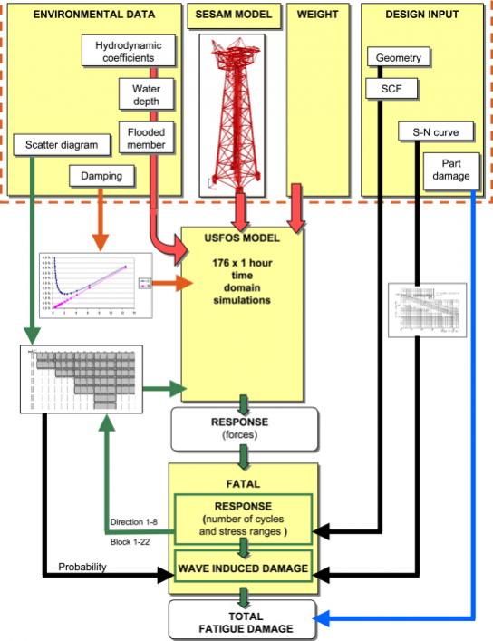

    Việc phân tích bằng phần mềm Sacs bài toán mỏi kết cấu CTB, có thể thực hiện theo sơ đồ hình khối sau, không biết có đúng với những gì mà bác BriaNg mô tả không?
    Hình 1:
    Hình 2:
    Hình 3:
    Hình 4:
    Hình 5:
    Hình 6:
    Hình 7:
  18. BrianNg
    Slide mà Admin up lên trên đây có lẽ có nguồn gốc từ một tài liệu training nào đó của EDI/Bentley. Tài liệu trên là flow chart cho tính toán mỏi bằng phần mềm SACS nhưng đang gộp cả 2 phương pháp 1 & 2 mà mình đề cập ở lần post trước làm một. Điều này có thể làm anh em lẫn lộn về trình tự giữa 2 phương pháp.
