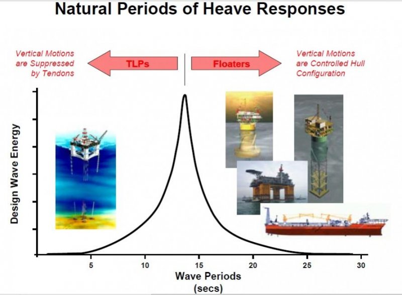

    Chu kỳ dao động riêng của FPSO, Semisubmersible, TLP, và Drilling ship
    Một trong những nguyên tắc thiết kế các công trình loại này là đảm chu kỳ dao dao động riêng của công trình nằm ngoài dải chu kỳ dao động của sóng biển để tránh hiện tượng công hưởng.
    Chu kỳ dao động của kết cấu/công trình nổi có 06 thành phần: Surge, sway, heave, roll, pitch, yaw. Chu kỳ dao động riêng theo Surge, sway, yaw thường lớn hơn 100s, trong khi chu kỳ dao động riêng theo heave, roll, pitch từ 5-90s thay đổi theo loại công trình phụ thuộc vào hệ thống riser và mooring.
    Tham khảo bảng 2-1 tiêu chuẩn DNV: DNV-RP-F205, chu kỳ ký dao động riêng của các công trình này như sau:
    FPSO
    DDF
    TLP
    Semi
    Surge
    >100s >100s >100s >100s
    Sway
    Heave
    5-12s 20-35s <5s 20-50s
    Roll
    5-30s 50-90s <5s 30-60s
    Pitch
    5-12s 50-90s <5s 30-60s
    Yaw
