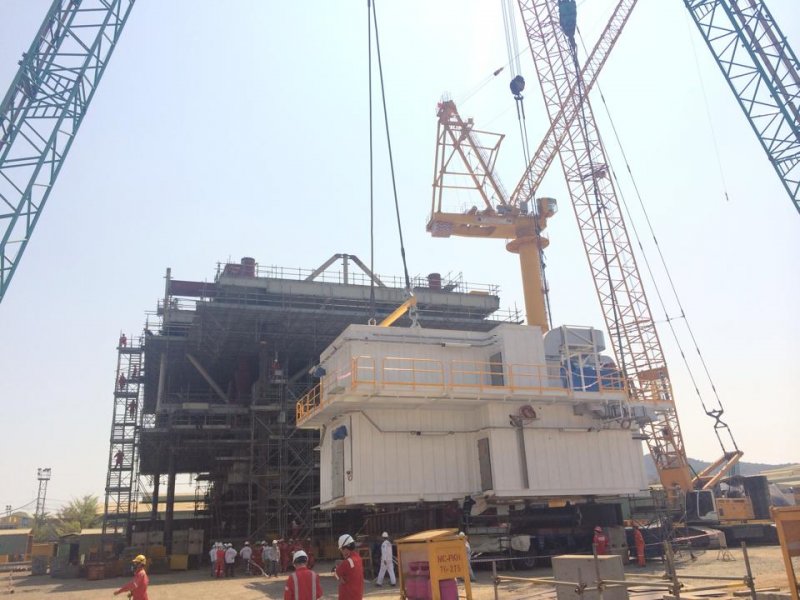

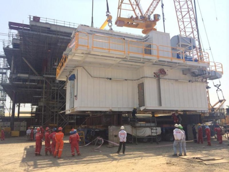

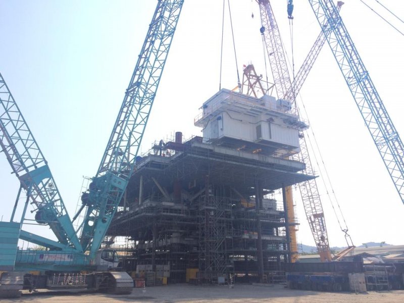

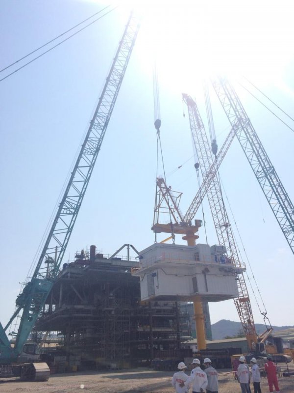

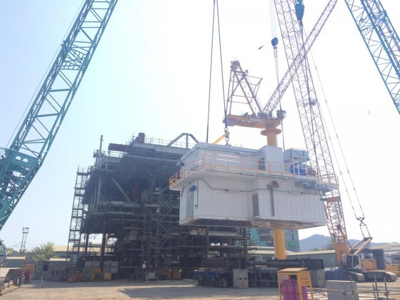

    Một block khối nhà ở - living quarter được cẩu lắp khá phức tại bãi chế tạo PTSC.
    Phương tiện sử dụng là 02 cẩu có sức nâng 550T và 01 cẩu có sức nâng 250T.
    Ưu điểm của việc bố trí này là tận dụng được tối đa phương tiện máy móc tại xưởng
    Tuy nhiên nhược điểm khó nhất là khi điều kiển vận hành cẩu, 03 cẩu phải làm việc một cách đồng thời và phối kết hợp cực kỳ ăn ý.

    Cái này là nhà điện (LCR building) chứ nhà ở gì bro.
  6. real-07
    Đúng là STN Project không có Living Quarter
    LCR builing là chính xác.

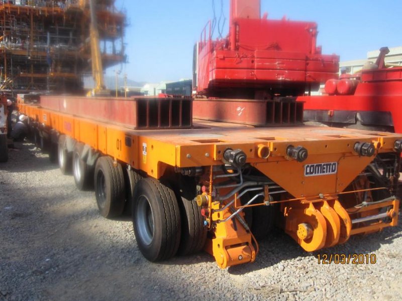

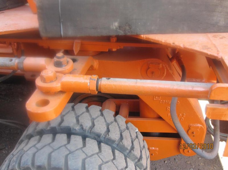

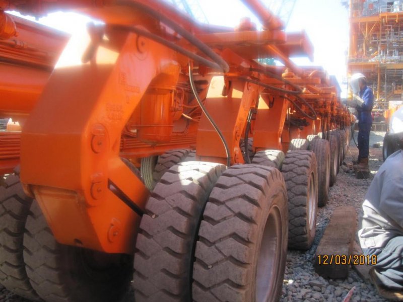

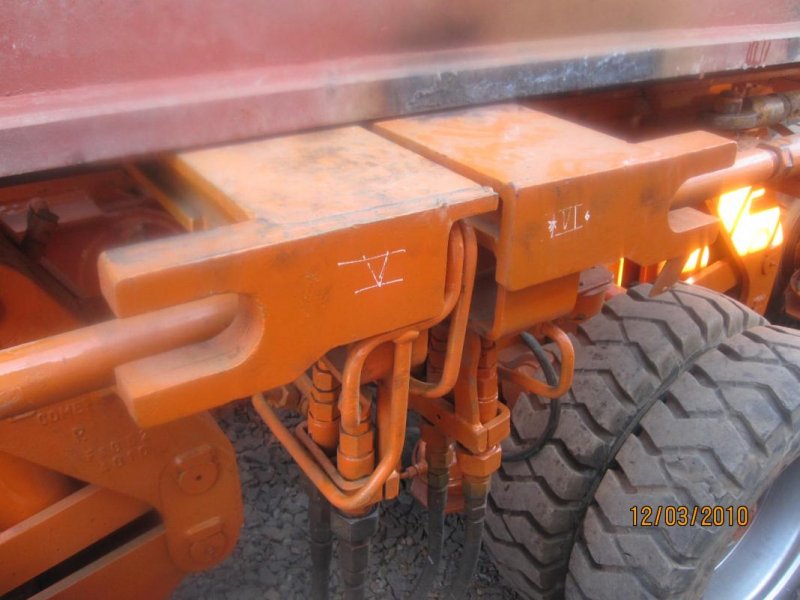

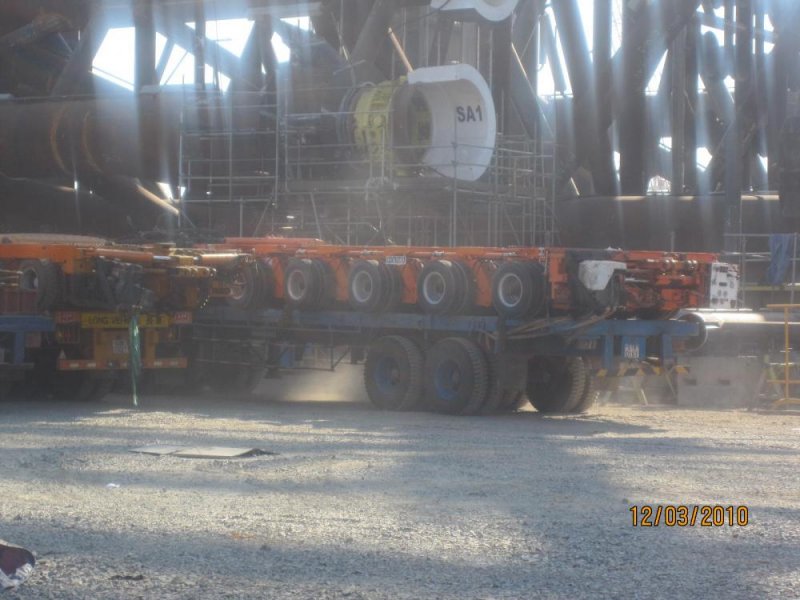

    Gửi tặng bác Kachiusa185 mấy con trailer làm quà.

    Cảm ơn bạn. Mấy chiếc cometto của Vietranstimex thì tớ biết rõ rồi, chỉ không biết loại của PTSC-MC đang dùng là loại của hãng nào?

    chào kachiusa, mình thấy mấy đồng chí bên xưởng TBTH của MC nói mới mua đc 4 con trailer của Đức đời mới nhất muốn cho thuê, còn mình chưa gặp mấy em này để chụp ảnh. Vận chuyển E-house của STN từ bãi PVC-MS về thì chắc các mem PVC MS có ảnh đó bạn

    Cảm ơn Pikachu, vậy chắc là trailer của hãng Kamag.

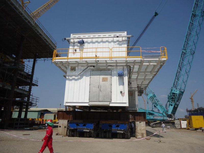

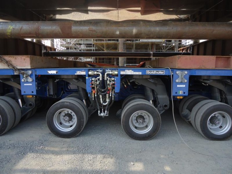

    Đây là hình ảnh của trailer mà PTSC MC mới mua gửi các bro tham khảo

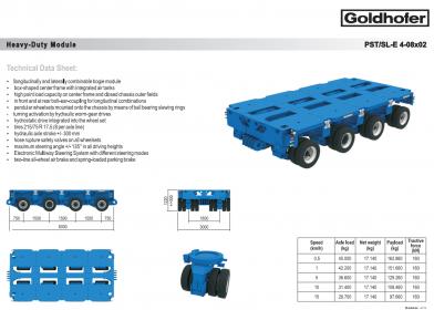

    Đây là 4 con trailer của hãng Goldhofer ( Đức ) mà MC mới đầu tư. Một số thông tin của về em nó

    Em xin đính chính 1 tý, cái này là LCR building của dự án STN bác à. Thực ra cái này khối lượng khoảng 150-160T thôi, theo thiết kế tính toán ban đầu thì chỉ sử dụng 1 cẩu là nhấc em ấy vào chỗ ngon lành. Song do lúc mang em ấy về thì xảy ra một số trục trặc ở sling cẩu lắp nên phải đưa ra phương án thay thế như thế này.​

    Loại này có bao nhiêu trục chủ động/module vạy các bạn, vì xem hình không thấy rõ? Hay phải dùng xe đầu kéo để kéo?
  18. info
    info Member
    14/9/12
    69
    Module loại này MC mua chỉ có 4 trục, 1 trục chủ động, cái này dùng powerpack để di chuyển chứ không dùng xe đầu kéo bác ạ.
  19. kachiusa185
    kachiusa185 New Member
    13/6/12
    Vậy là mua 04 module với 02 powerpack. Thế là đủ chơi khoảng 300 tấn đổ lại rồi.

    Bác là engineer của mã cẩu này à?
    Chả trách ở topic bên kia, modelling tính toán cẩu lắp/lifting các kiểu.
    Sling có vấn đề thì tức là capacity của sling ko đủ, hay là độ dài ngắn của sling không đáp ửng được kích thước lắp đặt em ý vậy huynh?
    Nhìn mã cầu cứ tưởng ngon ăn nhưng mà dùng nhiều cẩu và sling quá thành ra là tốn kém và phức tạp hơn thôi.
