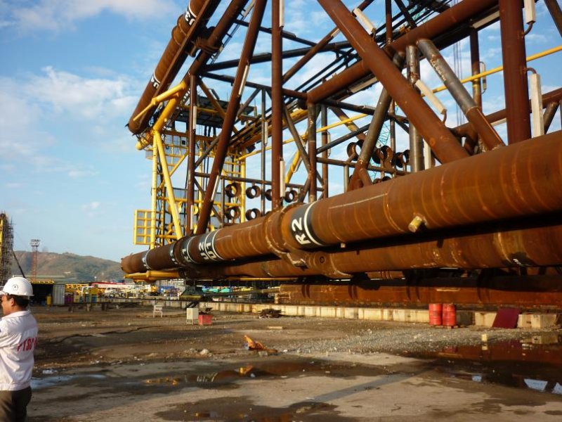

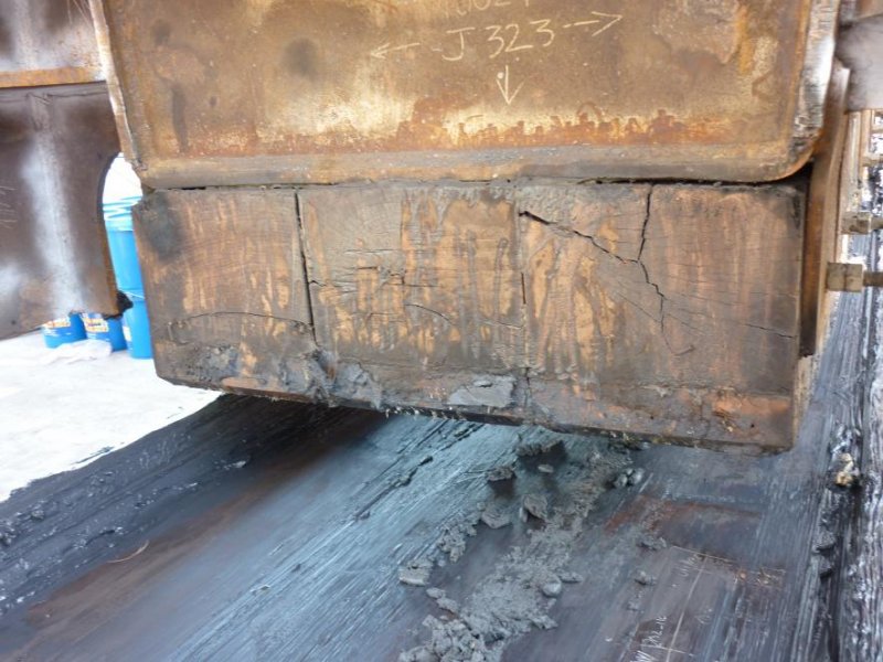

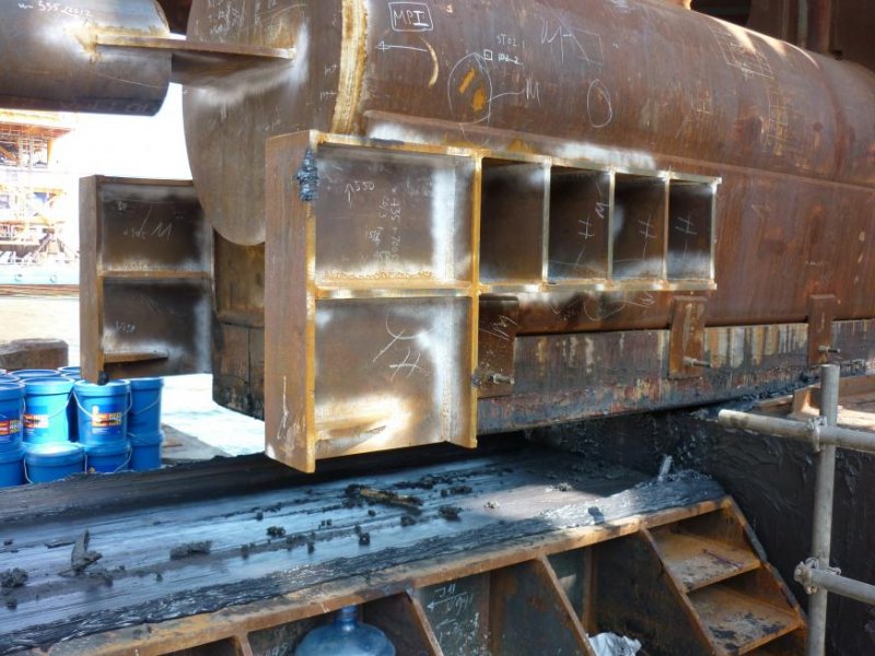

    Cảm ơn Admin, Airgap & Adata. Đối với tính toán launching thì một trong những thông số quan trọng nhất cần đưa vào chính xác đó là hệ số ma sát giữa jacket và đường trượt. Thông thường chúng ta sử dụng gỗ để giảm ma sát giữa jacket và đường trượt như các bạn thấy trong một số hình ảnh trong diễn đàn này. Ở VN đến nay vẫn hay sử dụng teflon hoặc "mỡ bò" để làm giảm ma sát. Và phải chú ý có sự khác nhau giữa ma sát nghỉ và ma sát động. DNV khuyến nghị sử dụng hệ số ma sát như sau:
    Steel/Teflon = 0.25 or 0.1 tương ứng cho trạng thái tĩnh hoặc động
    Wood/Teflon = 0.25 or 0.08 tương ứng cho trạng thái tĩnh hoặc động
    Một kinh nghiệm muốn chia sẻ với các bạn làm T&I đó là sau khi thực hiện xong loadout (đương nhiên là bằng phương pháp trượt) các bạn phải ghi nhận lại giá trị ma sát thực tế trong quá trình load-out cho cả trạng thái nghỉ và động để điều chỉnh tính toán launching và từ đó điều chỉnh quy trình ballast cho phù hợp. Việc tính lại hệ số ma sát này rất đơn giản là bằng lực kéo + lực đẩy (nếu có) trong hệ push+pull lúc load-out chia cho trọng lượng của jacket.
