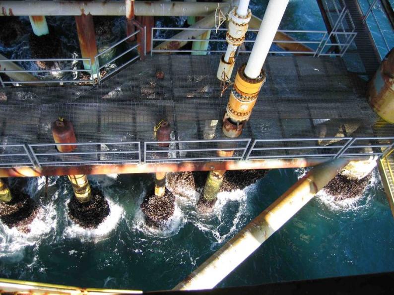

    Trong công trình cố định, Jacket nằm hoàn toàn trong nước là môi trường lý tưởng để hà bám và phát triển, đặc biệt là vùng dao động mực nước thủy triểu (splash Zone).
    Một số ảnh hưởng của hà bám tới kết cấu jacket:
    1/ Làm tăng tiết diện ống từ đó tăng diện tích cản sóng của tiết diện tức là tăng tải trọng sóng vào kết cấu
    2/ Hà bám có thể gây ăn mòn kết cấu, dẫn tới kết cấu bị phá hủy mỏi và bền
    3/ Làm tăng khối lượng kết cấu, ảnh hưởng tới dao động riêng kêt cấu...
    Vì những ảnh hưởng rất khó chịu như vậy, mà người ta đã nghiên cứu ra rất nhiều giải pháp nhằm hạn chế và loại bỏ sự gia tăng của hàm bám vào kết cấu khối chân đế.
    Topic giới thiệu ACE một thiết bị thông dụng được sử dụng trong công trình biển cố định kiểu Jacket là Marine Growth Protect.
    Thiết bị này được thiết kế khá đơn giản, nó có dạng phao nổi và kết cấu hình tròn bọc quanh tiết diện ống cần bảo vệ
    Thiết bị có thể nổi lên xuống cùng với chế độ thủy triều. trong quá trình di chuyển như vậy nó sẽ loại bỏ những sinh vật hà bám vào kết cấu qua đó giup hạn chế sự gia tăng của hà bám.
    Hình 1: Hình ảnh hà bám tại tiết diện ống kết cấu Jacket trong vùng Splash Zone.

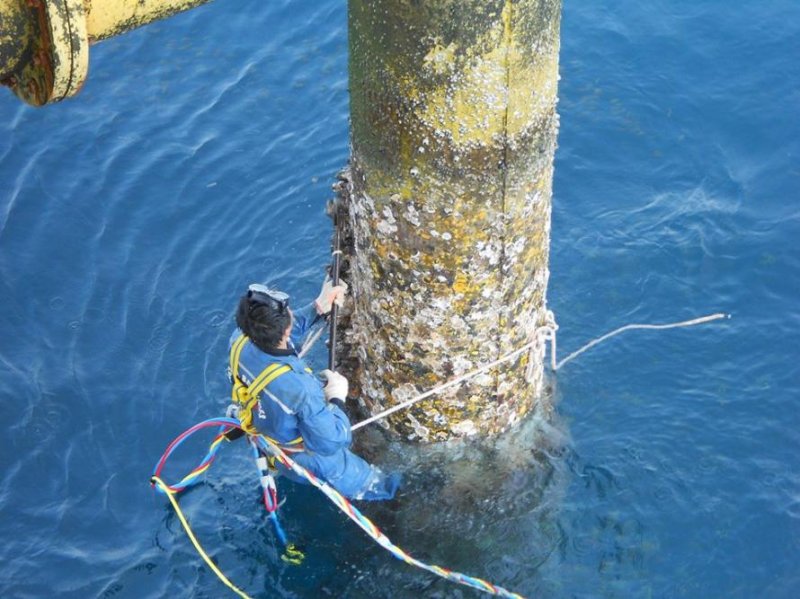

    Công tác duy tu bảo dưỡng định kỳ trong đó có việc loại bỏ thành phần hà bám ra khỏi kết cấu là một trong số các công việc khá tốn kém.
    Đính kèm là hình ảnh thực tế của công nhân giàn khoan đang thi công công việc này, khá phiêu và nguy hiểm.
    Duy tu bảo dưỡng giàn khoan dầu khí
