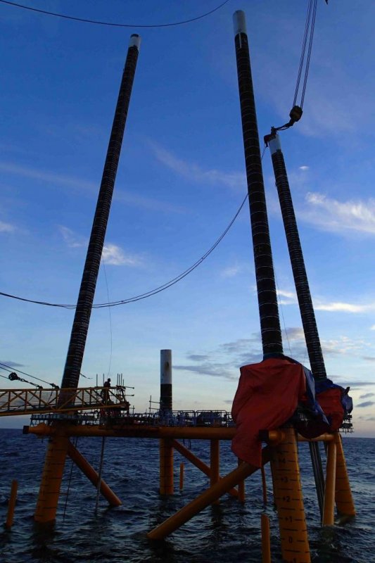

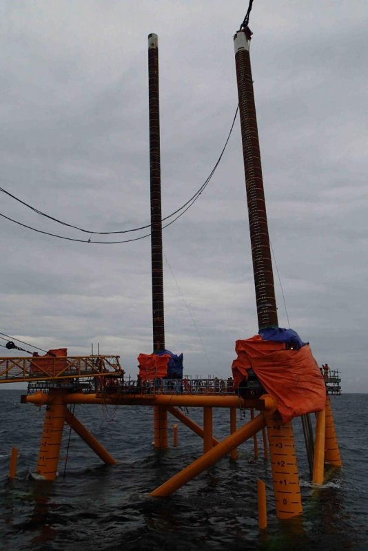

    Tính tới thời điểm hiện tại toàn bộ công tác đóng cọc dự án Jacket Sư Tử Nâu South đã hoàn thành đúng tiến độ và thiết kế.
    Bao gồm cả 4 cọc: Row 1 cọc sâu 101m và Row 2 cọc sâu 117m
    Công tác đóng cọc sử dụng bằng búa MH U200T & MHU 600B của Menck.

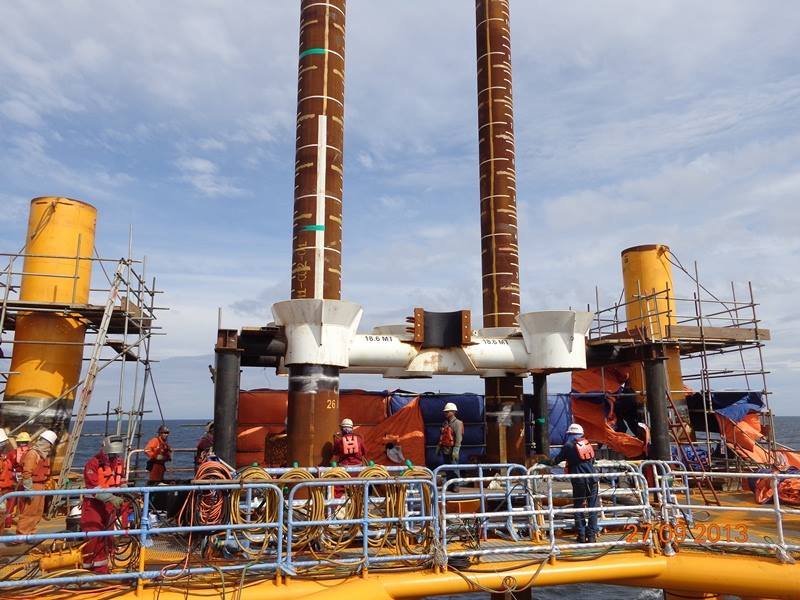

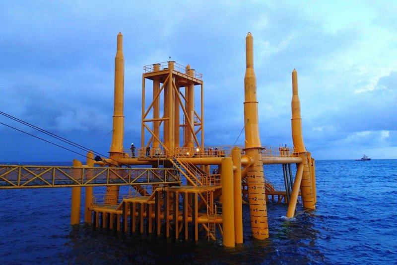

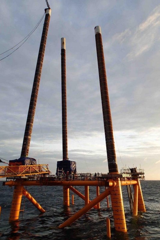

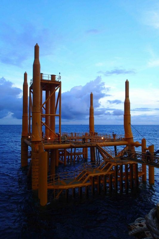

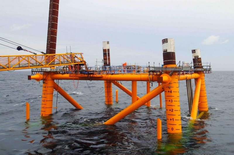

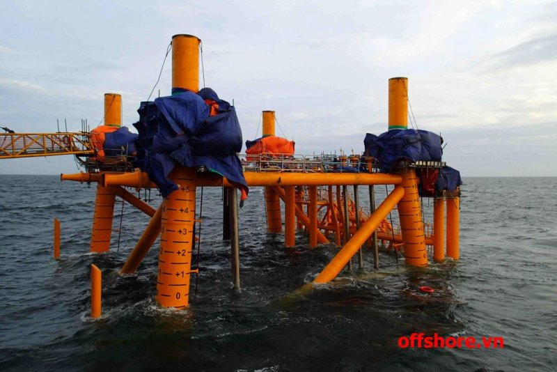

    Hình 1: STN-S jacket at 8.35am on 16th
    Hình 2: STN-S jacket at 6.40am on 16th
    Hình 3: STN-S jacket at 6.45am on 17th
    Hình 4: STN-S jacket at 5.45am on 18th
    Hình 5: STN-S jacket at 5.45am on 19th

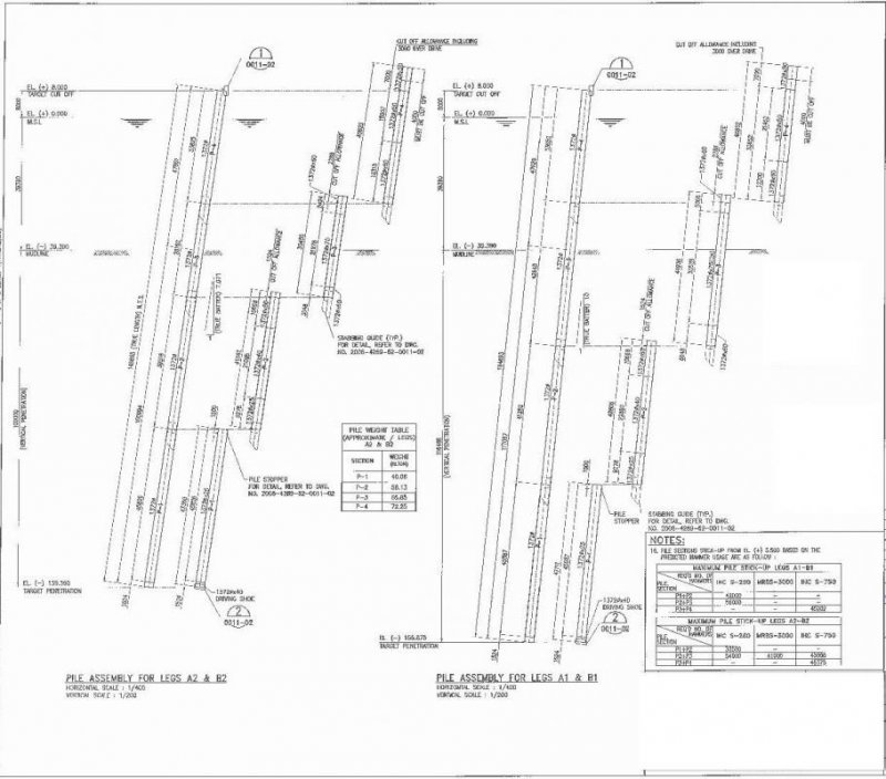

    Tổng hợp về thông số cọc STN thế này:
    STT Segment length
    P1 48 (m) 1372ϕ25mm
    P2 43 (m) 1372ϕ40mm (various)
    P3 45 (m) 1372ϕ75mm (2A)
    P4 41 (m) 1372ϕ50mm
    Cọc A2, B2: cut off +8.00, nghiêng 1:7.07 (Row 1)
    Cọc A1, B1: cut off +8.00, nghiêng 1:10. (Row 2)
    Cọc dài: 165 m Bao gồm cả 4 cọc: Row 1 cọc sâu 101m và Row 2 cọc sâu 117m (đoạn penetration)

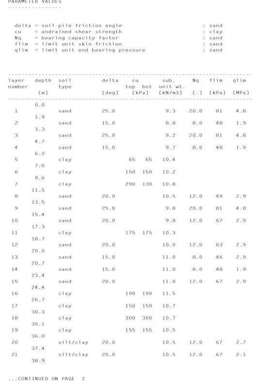

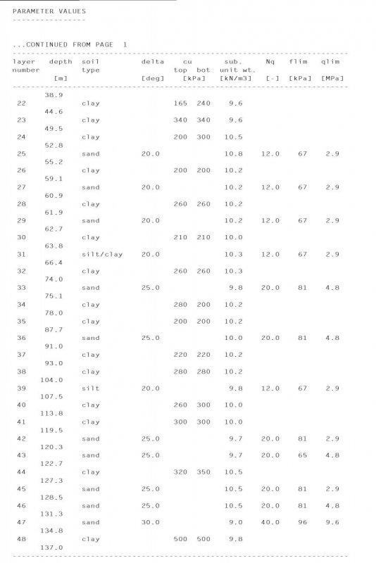

    Trên tinh thần chém gió cùng học hỏi, những thông tin về địa chất, số liệu lực đầu cọc và bản vẽ gửi kèm theo đây hoàn toàn khách quan chỉ với mục đích để AE cùng nghiên cứu và tìm hiểu sâu hơn về dự án
    Qua đó tạo sân chơi giao lưu giữa các bô lão nổi tiếng trong công tác thiết kế thi công Cọc công trình biển.

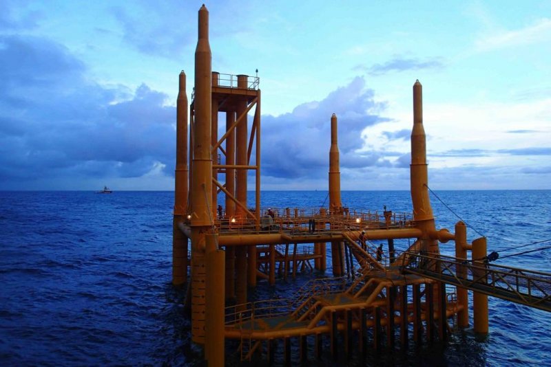

    Hình 1: Hình ảnh Đóng cọc hoàn thiện Chân đế Jacket STN - S
    Hình 2: Số liệu địa chất - 1
    Hình 3: Số liệu địa chất - 2
    Hình 4: Số liệu địa chất - 3

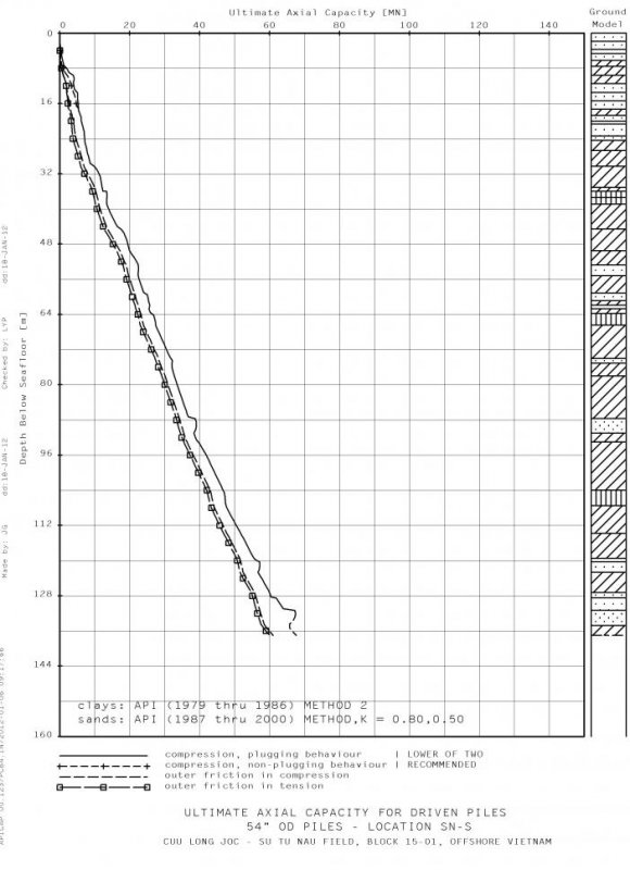

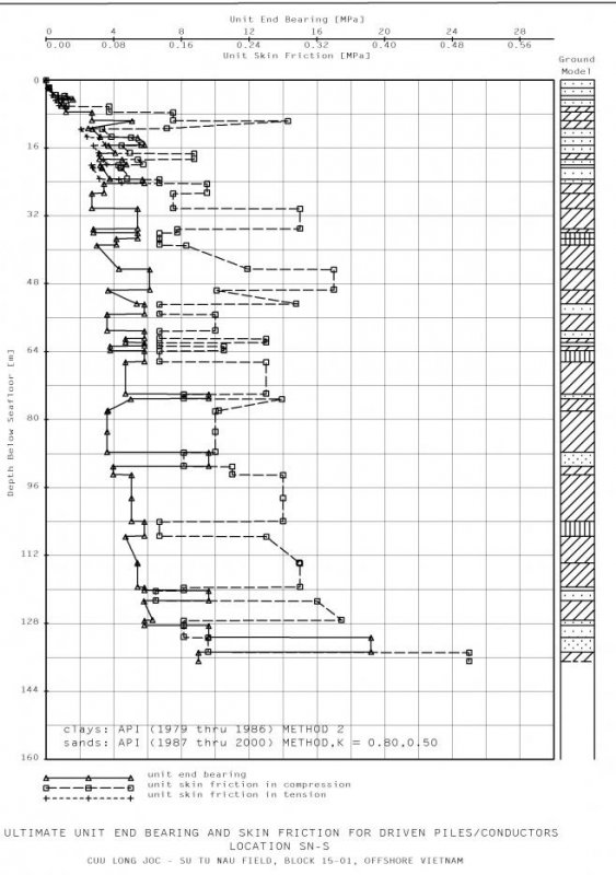

    Hình ảnh số liều đầu vào tiếp theo:
    Hình 1: Biểu đồ sức chịu tải cọc theo độ sâu
    Hình 2: Bản vẽ Pile make-up
  11. real-07
    Hi BigCrab, AE bỏ qua những tranh cãi ở topic trước “hệ số an toàn khi lifting”, cùng bắt tay để tập trung vào topic này và bàn luận chút cho tỏ vấn đề.
    Về chiều dài đoạn penetration:
    Với lực đầu cọc là:
    33,972 MN (max) cho cọc A1&B1 hệ số an toàn 1,5 con số capacity của pile là: 50.96 MN
    24,332 MN (max) cho cọc A2&B2 hệ số an toàn 1,5 con số capacity của pile là: 36.05 MN,
    Tra cái bảng sức chịu tải cọc theo nền đất chiều sâu thiết kế tương ứng là ~ 116 và 100m là chuẩn standard.
    Về bề dầy thành cọc:
    AE biết rằng, bề dầy thành cọc được quyết định bởi 02 bài toán chính:
    1/ Inplace (phân tích sự làm việc của cọc trong suốt thời gian hoạt động của giàn operating và storm condition)
    2/ Pile Driveability (phân tích đóng cọc) nhằm tìm hiểu khả năng chịu đựng của cọc trong suốt quá trình đóng.
    Hiểu ngắn gọn thì bài toán inplace mang tính chất dùng để xác định chiều sâu đoạn penetration trội hơn và pile driveability mang tính dùng xác định chiều dầy cọc trội hơn.
    Chưa có những kiểm chứng bằng tính toán, theo kinh nghiệm thì mình có thể nhận xét sơ qua về bản vẽ cọc thế nay:
    1/ Với bề dầy đoạn P1 là 25mm, trong khi đoạn tại vị trí mudline 70mm cho thấy sự non kinh nghiêm của đơn vị tư vấn
    Bề dầy cọc không thể nhẩy một cách đột ngột tới gấp hơn 2 lần nhau như vậy. điều này không chỉ gây khó khăn khi hàn nối các đoạn cọc có bề dầy khác nhau nhiều ngoài biển mà còn làm cho khả năng chịu lực của cọc theo vật liệu giảm sút do sự phân bố không đều về độ cứng trong suốt chiều dài cọc.
    Với thiết kế cọc như vậy phần lớn Cọc chỉ đủ khả năng làm việc trong phân tích bài toán inplace, còn bài toán Pile Driveablity thì không sure lắm.
    Hy vọng Bigcrab sẽ bổ sung thêm
    Nhưng dẫu sao sản phẩm đầu ra đã đúng khi mà thi công đóng cọc ngon lành cành đào từ đầu tới cuối
    Chúc mừng AE tham gia dự án.

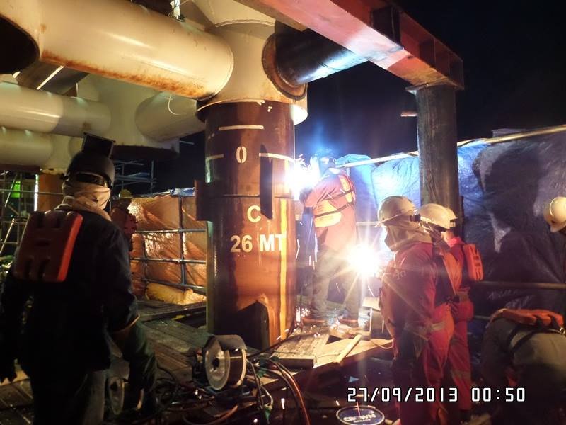

    Thi Công Đóng Conductor Jacket STN-S
    Hi Real-07, nghe nhận xét của huynh về pile
    Thấy cũng hợp lý, nhân tiện cho hỏi chút về Conductor, thiết bị cũng tương đương với của cọc.
    1/Sự giống khác nhau giữa hai loại này
    2/Tính toán độ sâu (penetration) conductor căn cứ vào đâu?
    Xin cảm ơn.
    Hình 1: Thi công đóng Conductor Jacket STN - S
    Hình 2: Thi công đóng hàn nối hai đoạn Conductor Jacket STN - S
