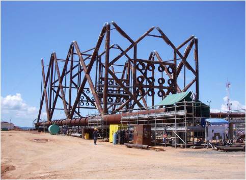

    Hình 2: Một vài hình thực tế thi công jacket trên Yard
    Lắp Ống chính
    Quay lật panel
    Hoàn thiện các hạng mục

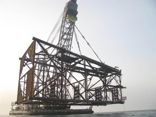

    Kéo từ Cảng xuống Sà lan
    Jacket nằm hoàn toàn trên Sà lan
    Di chuyển tới vị trí xây dựng

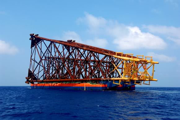

    Launching
    Hình 5: hình ảnh Launching
    Floatation
    Hình 6: hình ảnh Floatation
    Uppending
    Hình 6: hình ảnh Uppending

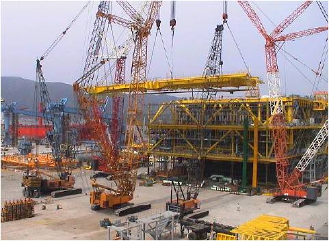

    lap rap KCD bang phuong phap up mai& lap rap topside
    Transportation by barge

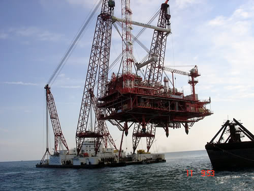

    danh chim KCD bang cau noi
    Lifting topside
