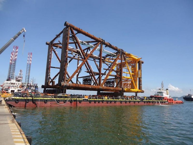

    Em xin góp thêm 2 ảnh về load-out sáng nay cho mục này thêm phong phú ạ

    Một số hình ảnh hạ thủy chân đế STN-S tại PTSC M&C
    Hình 1: Khối chân đế STN thứ 2 đang trong quá trình hoàn thiện
    Hình 2: Công tác tháo dỡ sàn công tác, để chuẩn bị hạ thủy
    Hình 3: Khối trung gian được bốc lên xà lan và di chuyển ra ngoài
    Hình 4: Chân các khối chân đế được bịt cao su để tránh tình trạng lún khi thả jacket
    Hình 5: Các khối dầm hạ thủy Jacket được hàn vào Jacket.
    Hình 6: Các xe trailer được lắp hệ thống dầm phân tải và di chuyển luồn vào bên dưới Jacket
    Hình 7: Di chuyển xà lan vào vị trí mép cảng
    Hình 8: Di chuyển Jacket bằng xe trailer ra vị trí mép cảng đối đầu với xà lan
    Hình 9: Hệ thống bơm dằm nước làm việc liên tục để xà lan luôn đạt vị trí cần bằng khi hạ thủy.
    Hình 10: Hệ thống dầm hạ thủy[​IMG]
    Hình 11: Tiến hành hàn hệ thống dầm hạ thủy xà lan vào các gối trên xà lan.[​IMG]

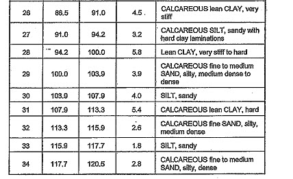

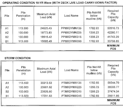

    Mạo muội đá vào chút thông tin để AE mỏ sẽ và gia cát dự xem em dự án này sẽ ra sao ở gói đọng cọc.
    Hình 1: số liệu địa chất:
    Hình 2: Lực đầu cọc:
