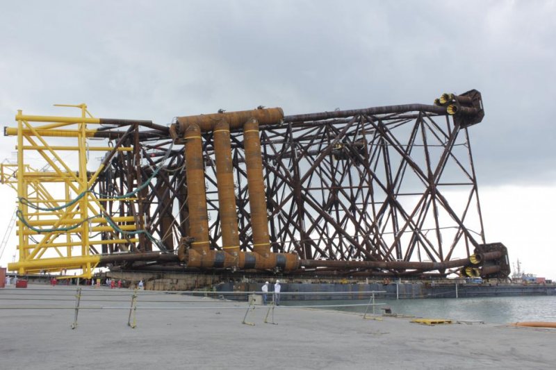

    Xem cái hình loadout Giàn Biển Đông 1, có một chi tiết không biết nó là cái gì. %-(
    AE cho mình hỏi cái kết cấu màu vàng tên là gì vậy? chức năng của nó nữa. ^^. many thanks

    Hình 2: Phần kết cấu chưa hiểu

    Topside của giàn PQP rất nặng, không thể dùng phương pháp cẩu thông thường được. Ở đây người ta dùng phương pháp floatover. Kết cấu màu vàng chính là phần leg sẽ đỡ chân của topside. Giữa 2 cụm kết cấu màu vàng là khoảng trống mà sau khi lắp đặt nó sẽ nằm sâu dưới nước và sà lan chở topside sẽ đi vào giữa, đặt topside lên đó. Kết cấu màu vàng bên tay trái phía trên cao là kết cấu chờ để gắn cầu dẫn (bridge) giữa giàn HT1 và giàn PQP.

    Tiện đây cho cho e hỏi luôn là cái phần ống to màu da cam ấy là cái gì vậy, chức năng của nó là gì?

    Theo tôi hệ khung sắt sơn màu cam nằm trên jacket là hệ khung phục vụ thi công đóng cọc, đóng vai trò như là một guide dẫn hướng trong quá trình đóng cọc.

    Không biết là ý bạn Vương hỏi về ống màu cam ở đâu?
    Xem Video mỏi mắt thấy cái ống to màu da cam ở chân HT là Buoyancy Tank, cái ống màu cam dưới topside Su Tu Vang là mấy ống support để nâng topside lên để trailer đưa dầm gánh vào.

    Ý e hỏi là cái ống màu cam to đùng ở hình ảnh admin gửi lên đó, cái nằm ngay dưới hệ thống chân đỡ thượng tầng màu vàng ấy. Tự nhiên làm mấy cái ống to đùng lên làm gì, mục đích của nó là gì? chứ không phải ở video, cái video là chỉ là cái để ae tham khảo về phương pháp floatover thôi.

    Cái to đùng màu vàng hơi ngả cam đó là các buoyancy tank đấy bạn. Nó giúp jacket tự nổi sau khi launching.

    Anh em cứ gọi cái bouyancy tank là màu vàng cam chứ chính xác là màu sắt bị gỉ đấy. Xem đây thì biết sự khác nhau giữa thép tốt (ống chân đế) và thép thường (bouyancy tank).
    Mình không biết gì về dự án BĐ nhưng thử đoán mò và trả lời thử câu hỏi của admin đó là bouyancy tank sẽ được tháo ra ngay sau khi hoàn thành nhiệm vụ floatation, up-ending. Sau khi tháo bouyancy tank thì cẩu boatlanding vào lắp như bình thường.

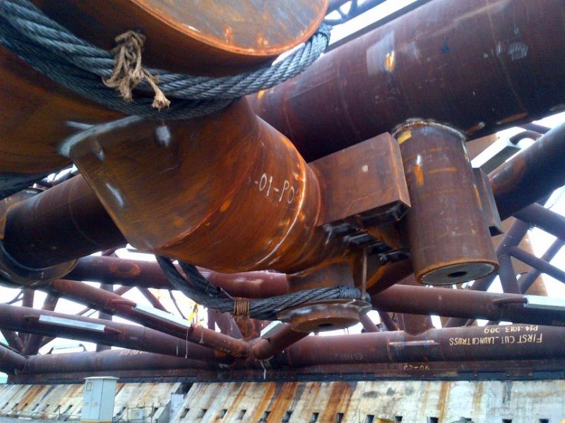

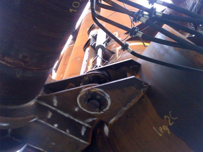

    Nhân đây cũng xin chia sẻ với anh em về chi tiết liên kết giữa buoyancy tank và jacket:
    Hình trên là chi tiết liên kết ở phía trên của buoyancy tank. Khi rút cái pin (bằng hệ thống thủy lực) thì buoyancy tank sẽ được giải phóng khỏi jacket.
    Còn đây là chi tiết liên kết ở phía dưới của buoyancy tank.
    Chỉnh sửa cuối: 27/7/12

    Bạn manhtuan87 cho mình hỏi là mấy cái ống nhỏ gồm cả cao su và thép ỏ gần cái PIN liên kết là ống gì vậy? Chức năng của nó thế nào?

    Những ống đó thuộc hệ thống flooding và grouting. Flooding system là hệ thống dằn nước phục vụ việc up-ending, grouting system để bơm trám. Ngoài ra trong đó còn có gripper line để điều khiển pile gripper trong quá trình levelling...

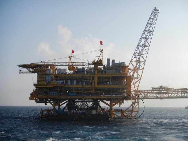

    To admin:
    Với những Consultant thiết kế pro thì sau khi removal Bouyancy Tank đi thì cả cụm Support của nó cũng đi theo chứ không có chuyện để lại một phần ở Jacket. Và vì thế việc thiết kế cho Boatlanding hay là việc lắp Boatlanding ngoài offshore chẳng bị ảnh hưởng gì.
    Đọc nôi dung ông admin hỏi mình cứ tưởng đề cập tới cái cụm kết cấu sơn màu vàng nhỏ nhỏ chứ cả cái phần kết cấu màu vàng thì ai mà chả biết là đó là kết cấu chính của Jacket, nó thiét kế có đặc thù phục vụ Float-over.
    Nếu là câu hỏi cho cụm kết cấu nhỏ thì câu trả lời như ảnh bên dưới (khoanh tròn). Còn nếu câu hỏi là cả kết cấu to màu vàng thì đề nghị về học lại:-B
