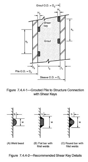

    Một chi tiết giúp liên kết gữa cọc và ống chính gọi là “Shear Key” nó thường cấu tạo bằng caosu cũng có thể là những thanh thép được gắn vào trong lòng ống chính nhằm tăng tính nhám cho bền mặt, qua đó tạo mat sát khi bơm vữa để liên kết giữa cọc và ống chính (áp dụng cho trường hợp thi công cọc trong lòng ống chính “Pipe in Leg”)
    Đây chỉ làm một trong số khá nhiều chi tiết liên kết giữa cọc và ống chính, ngoài ra còn kể tới packer, Crown plate…
    Sau đây là hình ảnh mô tả.
    Source: Mr Adata
    Hình 1: Hình ảnh tính toán (mô hình)

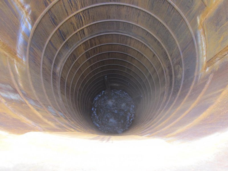

    Hình 2: Hình ảnh thực tế

    Bác Admin có thể show hình shaer key bằng cao su cho anh em học hỏi được không??

    Shear key có hai kiểu là bằng đường hàn hoặc bằng nhép sợi hàn đính vào thôi.
